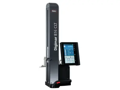

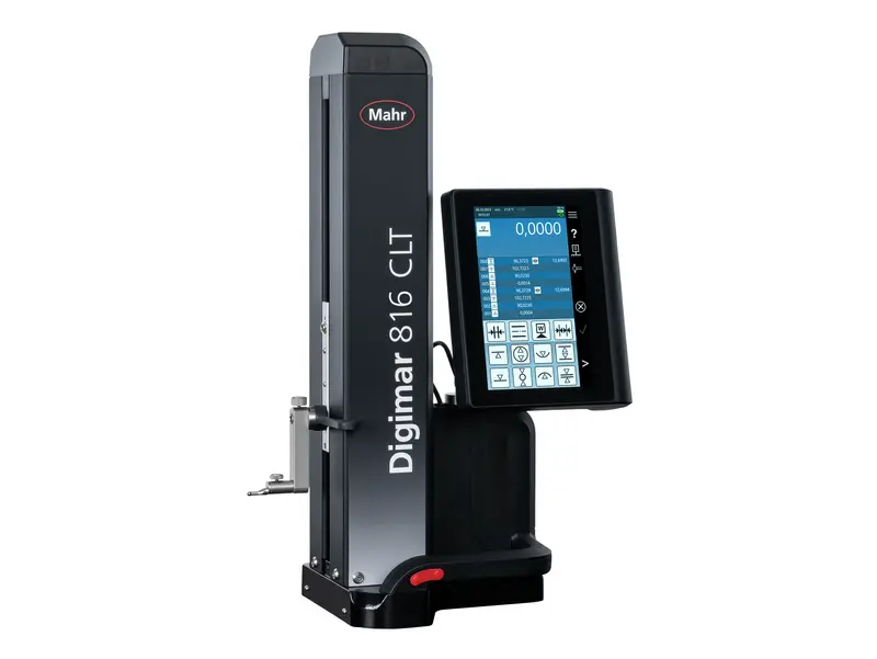

Digimar 816 CLT
Nr art. 4429630
Wysokościomierz
Zakres pomiarowy mm: 0 - 350 mm
0.0001 mm, 0.0005 mm, 0.001 mm, 0.005 mm, 0.01 mm / 0.00001 cale, 0.00005 cale, 0.0001 cale, 0.0005 cale, 0.001 cale
Granica błędu µm:
Złącze danych: 3x USB 2.0, bezprzewodowe
Zakres dostawy: Przyrząd pomiaru wysokości z elementem obsługowym i wskaźnikiem, Nośnik 817 h1, Wkładka pomiarowa K6/51, Blok kalibracyjny 817 eb, Kabel USB, instrukcja obsługi, Ładowarka sieciowa, Pokrywa ochronna, Świadectwo kalibracji
| Digimar 816 CLT | Nr art. 4429630 | |
| Zakres pomiarowy mm | 0 - 350 mm |
| Zakres pomiarowy | 0 - 14" |
| Rozdzielczość | 0.0001 mm , 0.0005 mm , 0.001 mm , 0.005 mm , 0.01 mm |
| Rozdzielczość | 0.00001 inch , 0.00005 inch , 0.0001 inch , 0.0005 inch , 0.001 inch |
| Granica błędu | (2,0 + L/400) L w mm |
| Precyzja powtarzania – poziom | 1 µm |
| Precyzja powtarzania otworu | 2 µm |
| Prostopadłość w µm | 5 µm |
| Złącze danych | 3x USB 2.0 , bezprzewodowe |
| Masa produktu | 22 kg |
| Wymiary | a 89 mm | b 278 mm | c 77 mm | d 255 mm |
