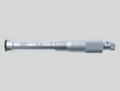

Micromar 44 A
Nr art. 4190310
3-punktowa średnicówka mikrometryczna Micromar 44 A
Pomiar:
- otwory przelotowe
- otwory nieprzelotowe
- krawędzie centrujące
DIN 863-4
Zakres pomiarowy mm: 6 - 8 mm mm
Działka elementarna podziałki mm: 0.001
Zakres dostawy: instrukcja obsługi, Klucz imbusowy, Klucz do zmiany głowic pomiarowych (od 30 mm), Etui
- Elementy obsługowe i wskaźnikowe chromowane matowe (przeciwodblaskowe)
- Wrzeciono pomiarowe nierdzewne, w całości hartowane i szlifowane
- Szybki posuw ze zintegrowaną grzechotką
- Samocentrująca głowica pomiarowa z 3 stykami pomiarowymi (rozmieszczenie 3 x 120°)
- Szczęki pomiarowe 12 mm powlekane węglikiem spiekanym
- Od 12 mm szczęki pomiarowe do pomiarów do dna otworu
- Od rozmiaru 40 mm obudowa głowicy pomiarowej wykonana z anodowanego aluminium
Micromar 44 A | Nr art. 4190310 | |
Zakres pomiarowy mm | 6 - 8 mm |
Wartość podziałki skali mm | 0,001 mm |
Granica błędu µm | 4 µm |
Błąd graniczny – uwagi | przy całkowitym przyleganiu czujnika pomiarowego |
Skok wrzeciona_mm | 0.5 mm |
Wymiary | a 1.5 mm | b 4 mm | c 1.5 mm | d 58 mm | |
