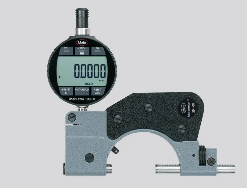

Marameter 840 FC
Nr art. 4450101
Czujnikowy sprawdzian szczękowy Marameter 840 FC
Zakres pomiarowy mm: mm
Materiał powierzchni pomiarowej: ceramika
Zakres dostawy: Końcówka płaska stalowa 903, instrukcja obsługi, Skrzynka drewniana, bez urządzenia wyświetlającego
- Mocny kuty kabłąk stalowy z termoizolacyjnymi osłonami uchwytów
- Wrzeciono pomiarowe umieszczone w długiej prowadnicy, wycofanie za pomocą dźwigni
- Wrzeciono pomiarowe i kowadełko z hartowanej stali nierdzewnej; powierzchnie pomiarowe z ceramiki
- Regulowany ogranicznik centrujący, umożliwiający centralne ustawienie względem powierzchni pomiarowej
- Precyzyjnie regulowane kowadełko
- Stały nacisk pomiarowy dzięki wbudowanej sprężynie. Dzięki temu zostaje wyeliminowany wpływ operatora.
- Mniejsze zużycie dzięki bezdotykowemu pozycjonowaniu części mierzonej w połączeniu z powierzchniami pomiarowymi z ceramiki

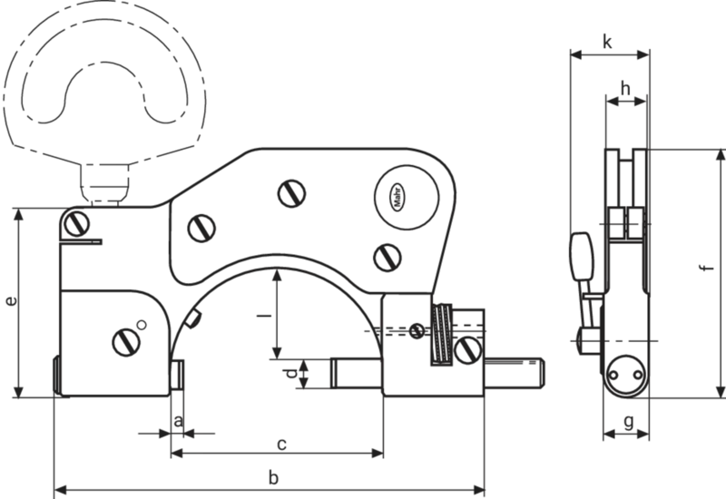

| Typ produktu | 840 FC |
| Zakres zastosowań w mm | 25 - 60 |
| Zakres pomiarowy w mm | 2 mm |
| Precyzja powtarzania fw (µm) | 1 µm |
| Odchyłka płaskości w µm | 0.2 µm |
| Odchyłka równoległości w µm | 2 µm |
| Nacisk pomiarowy | 7.5 N |
| Materiał powierzchni pomiarowej | ceramika |
| Wymiary | a 5 mm | b 140 mm | c 68 mm | d 9 mm | e 60 mm | f 77 mm | g 13 mm | h 13 mm | k 25 mm | l 30 mm | |
- Do części cylindrycznych takich jak wałki, sworznie i trzpienie, do pomiarów grubości i długości – uniwersalne zastosowanie.
- Uniwersalne zastosowanie. Każde urządzenie obsługuje duży zakres. W jego obrębie można szybko ustawić dowolny wymiar i pasowanie
