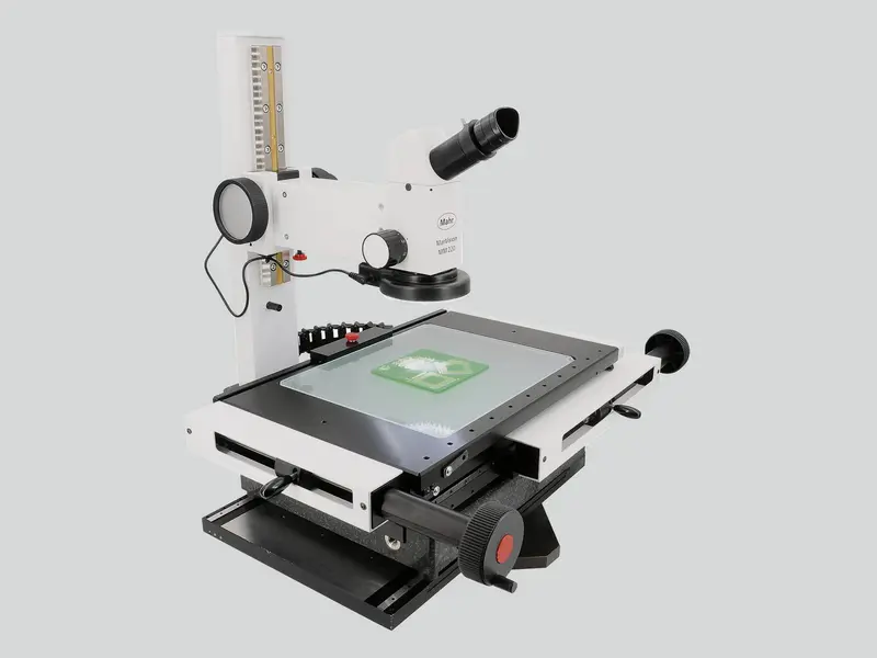

MarVision MM 220
Art. no. 4246236
Measuring range X/Y (mm): 200 x 100 Magnification: 8 - 40x Supply voltage (V): 110
Microscopio di misura
- Ottica di alta qualità per immagini nitide e molto luminose
- Obiettivo zoom a ingrandimento continuo
- Sistema di messa a fuoco con impugnatura ergonomica, montata su entrambi i lati per poter operare sia con la mano destra che con la sinistra
- Testa prismatica 45° con regolazione diottrica
- Luce anulare a LED, con intensità luminosa regolabile
- Luce trasmessa a LED, con intensità luminosa regolabile
- Base massiccia in granito
- Tavola a croce stabile con supporto di precisione
- Regolazione veloce e accurata degli assi
- Eccellente precisione e affidabilità grazie al sistema di misura ottico incrementale
Software di misura di geometrie M2
- 2 assi (X, Y)
- Rilevamento dei punti di misura tramite croce di collimazione
- Ulteriori ingrandimenti con lenti addizionali
- Misura, definizione e progettazione di elementi 2D
- Diversi metodi di calcolo (best fit, forma ottimale, cerchio di inviluppo, cerchio inscritto ecc.)
- Programmazione di pezzi tramite Teach-In
- Rapporti di misura completi
- Guida operatore in diverse lingue
- Controllo tolleranze a norma DIN / ISO
- Trasmissione dati
Analizzatore
- PC All-In-One da 15,6''
- Interfacce*: 2x RS232, 4x USB 3.1
- Disco rigido*: SSD 120 GB
- Memoria di lavoro*: 4 GB
* Con riserva di scostamenti!
| Campo di misura X/Y in mm | 200/100 mm |
| Corsa Z in mm | 200 |
| Ingrandimenti |
Zoom continuo 8-40x, |
| Campo di immagine - diametro in mm | 23 - 4 |
| Sistema di misura - risoluzione in mm | 0.001 mm |
| Sistema di misura - E1 X/Y in µm | 1,9 + (L/100) L in mm |
| Sistema di misura - E2 X/Y in µm | 2,9 + (L/100) L in mm |
| Carico max. sulla tavola | 20 kg |
| Alimentazione elettrica | 240 V |
| Versione del sistema di misura | Riga incrementale incorporata |
| Illuminazione | Illuminazione LED a luce incidente e trasmessa, regolabile singolarmente |
- Misura di distanze, fori e angoli o calcolo di elementi geometrici (punto, retta, cerchio, distanza, punto di intersezione ecc.), ad es. su pezzi stampati e piegati, pezzi in materiale plastico e componenti elettronici
