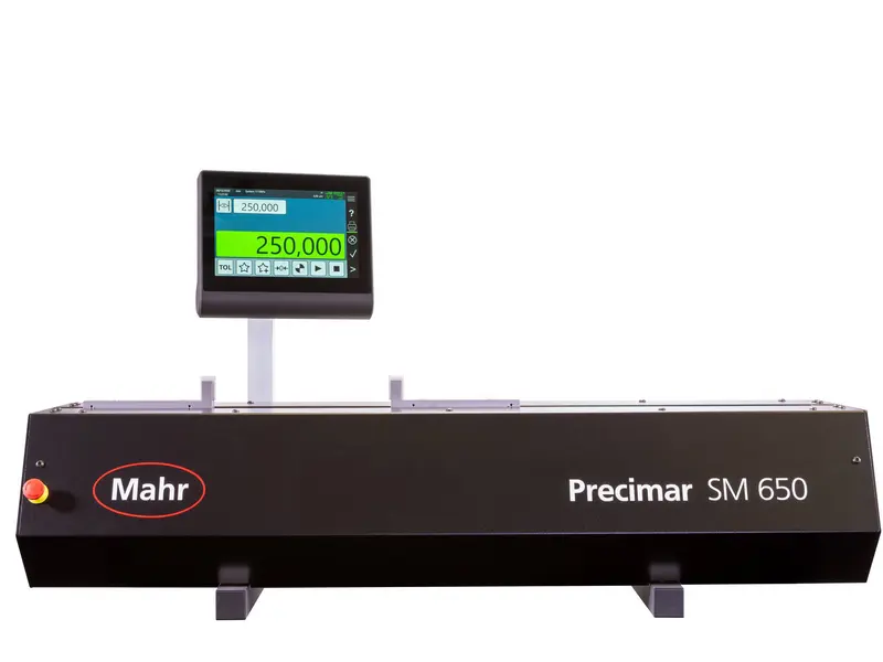

Precimar SM 350
Nr art. 5357400
| Precimar SM 350 | Nr art. 5357400 | |
| Zakres pomiarowy pomiaru zewnętrznego [mm] | 40 do 395 |
| Zakres pomiarowy pomiaru wewnętrznego [mm] | 0 do 355 |
| Odchylenie pomiaru długości MPEE1 (L w mm) [µm] | ≤ (0,7 + l/1000) µm; l w mm |
- Ustawianie uniwersalnych przyrządów do pomiarów porównawczych, np. Multimar 844 T
- Ustawianie 2-punktowych średnicówek, takich jak Intramess 844 N
- Ustawianie czujnikowych sprawdzianów szczękowych, np. MaraMeter 840 F
- Ustawianie cyfrowych mikrometrów kabłąkowych
- Ustawianie średnicówek mikrometrycznych
