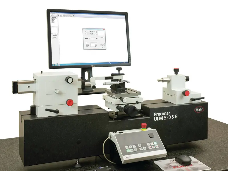

Precimar ULM 1000 S-E
Nr art. 5350268
Urządzenia kalibracyjne ULM 1000 S-E
Zakres pomiarowy pomiaru zewnętrznego [mm] 0 do 1025
Zakres pomiarowy pomiaru wewnętrznego [mm]
X-axis measuring system: Heidenhain incremental, precision length measuring system, 100 mm long in measuring element
Heidenhain incremental incident light measuring systems over the entire base bed length to left and right of the object table in the base bed
Z-axis measuring system: RENISHAW incremental, precision length measuring system, 80 mm long
| Precimar ULM 1000 S-E | Nr art. 5350268 | |
| Zakres pomiarowy pomiaru zewnętrznego [mm] | 0 do 1025 |
| Zakres pomiarowy pomiaru wewnętrznego [mm] | 0,5 do 870 |
| Bezpośredni zakres pomiarowy [mm] |
Pomiar zewnętrzny: 0 do 1025 Pomiar wewnętrzny: 0,5 do 870 |
| Odchylenie pomiaru długości MPEE1 (L w mm) [µm] |
tylko z elementem pomiarowym ABBE: MPE E1 ≤ (0,09+L/2000) z systemem pomiarowym w łożu podstawy: MPE E1 ≤ (0,6+L/1000) |
| Powtarzalność [µm] |
z elementem pomiarowym Abbego: ≤ 0,05 z systemem pomiarowym w łożu podstawy: ≤ 0,2 |
| Naciski pomiarowe [N] | 0,2 ; 1,0 do 4,5 ; 11 |
| Długość urządzenia [mm] | 1500 |
| Masa [kg] | 215 |
| Wymiary urządzenia (dł. x szer. x wys.) [mm] | 1500 x 380 x 480 |
