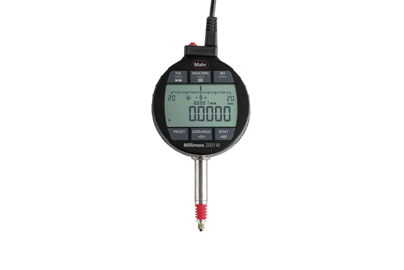

Millimess 2001 W
Nr art. 4346800
Mikrokatory indukcyjne
Stopień ochrony IP: IP 64
Złącze danych: USB, Digimatic
Norma fabryczna
Zakres pomiarowy w mm: ± 1 mm
Rozdzielczość: 0.0001, 0.0002, 0.0005, 0.001, 0.002, 0.005, 0.01
Rozdzielczość w calach: .000005", .00001", .00002", .00005", .0001", .0002", .0005"
Przyłącze sieciowe: 100-240 V
Zakres dostawy: Kabel USB do ładowania i przesyłu danych, typ DK-U1, Zasilacz sieciowy (z 4 wymiennymi adapterami) do gniazda USB, Mieszek gumowy, Wkrętak do regulacji skoku wstępnego (gniazdo sześciokątne 0,9 mm), protokół kontroli, instrukcja obsługi, Opakowania kartonowe
| Typ produktu | 2001 W |
| Zakres pomiarowy mm | ± 1 |
| Zakres pomiarowy cale | ± .04" |
| Rozdzielczość | 0.000005 inch , 0.00001 inch , 0.00002 inch , 0.00005 inch , 0.0001 inch , 0.0002 inch , 0.0005 inch |
| Rozdzielczość (cale) | 5.0E-5 inch |
| Histereza wskazań fu (µm) | 0.3 µm |
| Precyzja powtarzania fw (µm) | 0.1 µm |
| Wysokość cyfr | 9 mm |
| Zakres wskazań podziałki mm | ± 0,002 mm , ± 0,004 , ± 0,01 mm , ± 0,02 mm , ± 0,04 mm , ± 0,1 mm , ± 0,2 |
| Zakres wyświetlania podziałki – cale | ± .0001'' , ± .0002" , ± .0004" , ± .001'' , ± .002" , ± .004" , ± .01'' |
| Typ baterii | Akumulator litowo-polimerowy 3,7 V |
| Etykieta | Nr art. | |
