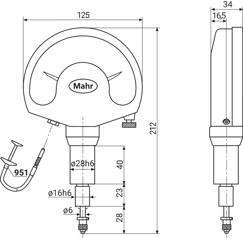

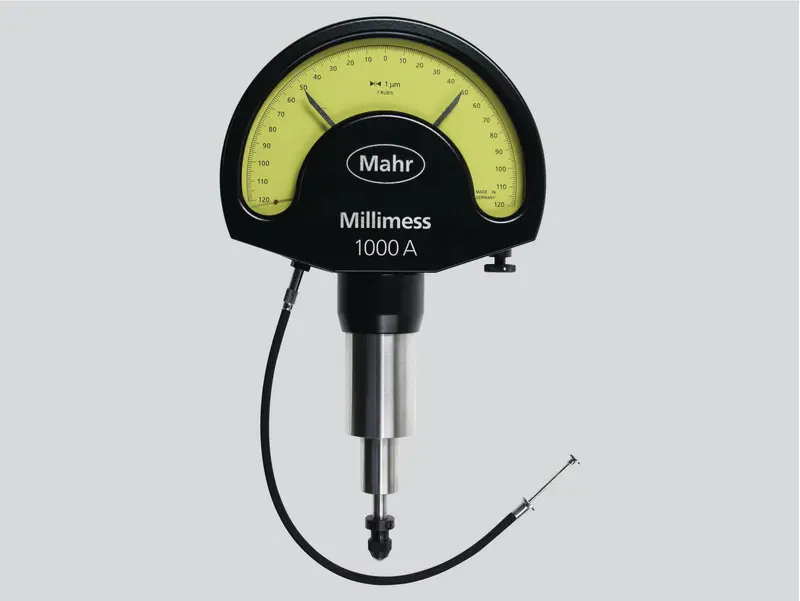

Millimess 1000 B
Nr art. 4339100
Mechaniczny mikrokator
Norma fabryczna
Kolor tarczy cyfrowej: Żółty
Zakres pomiarowy mm: ± 50 µm
Działka elementarna podziałki µm: 1 µm
Nacisk pomiarowy: 3.5 N
Zakres dostawy: Wężyk spustowy, protokół kontroli, Etui
- Duża, czytelna tarcza
- Regulowane znaczniki tolerancji
- Precyzyjna regulacja z możliwością blokowania
- Antywstrząsowy mechanizm pomiarowy
- Trzpienie chwytowe z hartowanej stali nierdzewnej
- Trzpień pomiarowy jest osadzony w precyzyjnym łożysku kulkowym, aby zminimalizować histerezę
- Niewrażliwe na siły poprzeczne działające na trzpień pomiarowy
- Wysoka czułość i dokładność dzięki łożyskowaniu osi mechanizmu pomiarowego na kamieniach szlachetnych oraz dzięki precyzyjnym kołom zębatym i zębnikom
- Szkrzyniowy typ obudowy
- Stały nacisk pomiarowy
- Wycofanie trzpienia pomiarowego za pomocą podnośnika drutowego lub przycisku podnoszenia
| Typ produktu | 1000 B |
| Zakres pomiarowy mm | ± 0.05 |
| Działka elementarna podziałki µm | 1 µm |
| Błąd graniczny Ge (µm) | 1.5 µm |
| Błąd graniczny Gges (µm) | 2 µm |
| Błąd graniczny Gt (µm) | 0.7 µm |
| Histereza wskazań fu (µm) | 1 µm |
| Precyzja powtarzania fw (µm) | 0.5 µm |
| Nacisk pomiarowy | 3.5 N |
| Numeracja arkusza skali | 50-0-50 |
| Kolor tarczy cyfrowej | Żółty |
| Średnica skali | 110 mm |
- Bardzo wyraźny wskaźnik, zapewniający łatwy odczyt dzięki bardzo dużej obudowie.
- Idealny do stanowisk kontrolnych, na których np. mierzonych jest wiele elementów seryjnych lub na których odczyty możliwe są tylko w dużych odstępach.
- Zastosowanie razem ze stabilnym stolikiem pomiarowym, zalecany stolik: Stolik pomiarowy MarStand 824 GT
- Gwint M2,5 na końcu trzpienia pomiarowego do opcjonalnych standardowych końcówek pomiarowych
