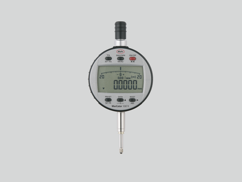

MarCator 1087 Ri
Nr art. 4337663
Cyfrowy czujnik zegarowy
Stopień ochrony IP: IP 42
Złącze danych: Łączność Integrated Wireless, USB, Digimatic, Opto RS-232C
Norma fabryczna
Zakres pomiarowy w mm: 12.5mm
Rozdzielczość: 0.0005, 0.001, 0.002, 0.005, 0.01
Rozdzielczość w calach: .00002", .00005", .0001", .0002", .0005"
Zakres dostawy: Bateria, protokół kontroli, instrukcja obsługi, Opakowania kartonowe
- Zintegrowany nadajnik radiowy
- Wyświetlacz LCD o wysokim kontraście
- Część obsługowa i wskaźnikowa z możliwością obracania o 280°
- Zdejmowana nasadka na końcu trzpienia pomiarowego
- Trzpienie chwytowe i pomiarowe z nierdzewnej, hartowanej stali
- Natychmiastowa gotowość do pomiaru dzięki systemowi referencyjnemu
| Typ produktu | 1087 Ri |
| Zakres pomiarowy w mm | 12.5 mm |
| Zakres pomiarowy (cale) | .5" |
| Rozdzielczość | 0.0005 mm , 0.001 mm , 0.002 mm , 0.005 mm , 0.01 mm |
| Wartość podziałki skali | 0,0005 , 0,001 mm , 0,002 mm , 0,005 mm , 0,01 mm |
| Działka elementarna podziałki cale | .000002'' , .00005" , .0001'' , .0002'' , .0005" |
| Błąd graniczny (mm) | 0.004 mm |
| Precyzja powtarzania mm | 0.001 mm |
| Nacisk pomiarowy (N) | 0.65 - 0.85 |
| Wysokość cyfr | 8.5 mm |
| Zakres wskazań podziałki mm | ± 0,01 mm , ± 0,02 mm , ± 0,04 mm , ± 0,1 mm , ± 0,2 |
| Zakres wyświetlania podziałki – cale | ± .0004" , ± .001'' , ± .002" , ± .004" , ± .01'' |
| Typ baterii | CR 2450N (litowa 3 V) |
| Wymiary | a 126.3 mm | b 23 mm | c 13.5 mm | |
- Pomiarów statycznych jak np. długości, odległości i różnice długości
- Pomiarów dynamicznych jak np. bicie promieniowe, prostoliniowość i płaskość za pomocą funkcji MAX / MIN / MAX-MIN
