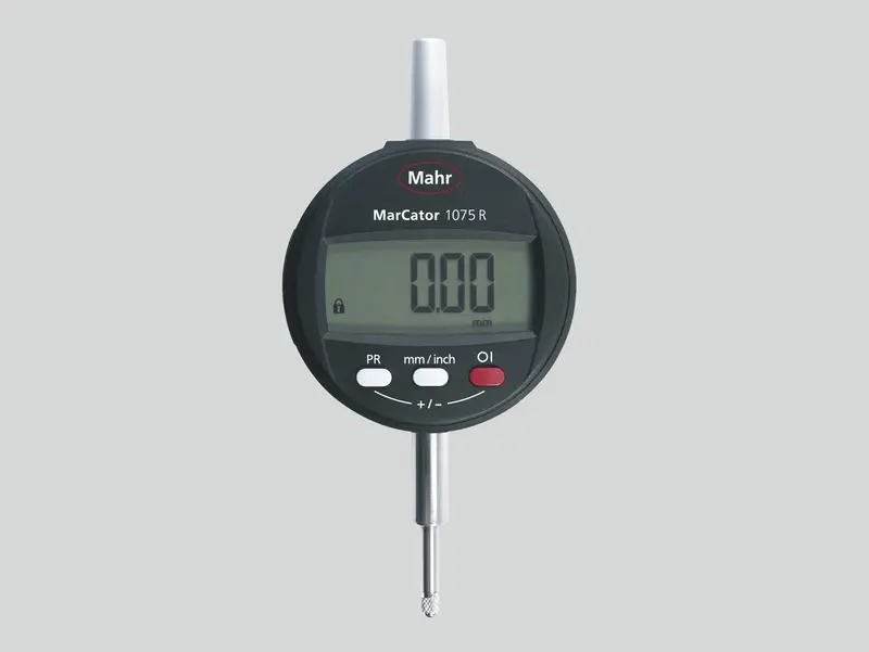

MarCator 1075 R
Nr art. 4336030
Cyfrowy czujnik zegarowy
Stopień ochrony IP: IP 52
Złącze danych: Digimatic, Opto RS-232C, USB
Norma fabryczna
Zakres pomiarowy w mm: 12.5mm
Rozdzielczość: 0.001
Rozdzielczość w calach: .00005"
Zakres dostawy: Bateria, protokół kontroli, instrukcja obsługi, Opakowania kartonowe
- Wysoki kontrast wyświetlacza LCD umożliwia wyraźny i jednoznaczny odczyt wskazania
- Protection cap on end of measuring pin
- Trzpienie chwytowe z hartowanej stali nierdzewnej
| Typ produktu | 1075 R |
| Zakres pomiarowy w mm | 12.5 mm |
| Zakres pomiarowy (cale) | .5" |
| Rozdzielczość | 0.001 mm |
| Błąd graniczny (mm) | 0.005 mm |
| Nacisk pomiarowy (N) | 0.5 - 1 |
| Wysokość cyfr | 12 mm |
| Typ baterii | CR 2032 (litowa 3 V) |
| Etykieta | Nr art. | |
