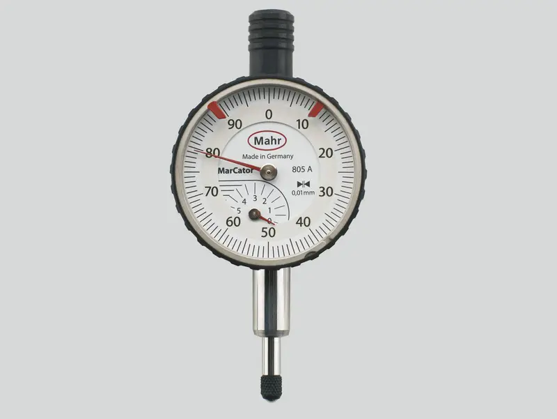

MarCator 805 A
Nr art. 4324060
Małe czujniki zegarowe MarCator 805 A
DIN 878
Zakres pomiarowy w mm: 5mm
Działka elementarna podziałki mm: 0.01
Zakres dostawy: Etui
- Duża, czytelna tarcza
- Regulowane znaczniki tolerancji
- Obudowa chromowana
- Zdejmowana nasadka na końcu trzpienia pomiarowego, chroniąca przed pyłem
- Precyzyjne koła zębate i zębniki
| Typ produktu | 805 A |
| Zakres pomiarowy w mm | 5 mm |
| Obrót wskazówki w mm | 1 mm |
| Działka elementarna podziałki mm | 0.01 |
| Błąd graniczny zakresu pomiarowego µm | 12 µm |
| Błąd graniczny 1 obrót µm | 10 µm |
| Błąd graniczny 1/2 obrotu µm | 9 µm |
| Błąd graniczny 1/10 obrotu µm | 5 µm |
| Histereza wskazań fu (µm) | 3 µm |
| Precyzja powtarzania fw (µm) | 3 µm |
| Numeracja arkusza skali | 0 - 100 |
| Kolor tarczy cyfrowej | Biały |
| Średnica skali | 34 mm |
| Wymiary | a 40 mm | b 20.6 mm | c 6.8 mm | d 37 mm | e 83 mm | f 15 mm | g 8 mm |
