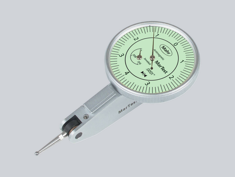

MarTest 801 SRM
Nr art. 4308980
Czujnik dźwigniowy MarTest 801 SRM
Norma fabryczna
Zakres pomiarowy: ± .008"
Wartość podziałki skali cale: .0001''
Zakres dostawy: Klucz do zmiany wkładek pomiarowych, Wkładka pomiarowa ø 2 mm, Trzpień chwytowy 800a3/8, protokół kontroli, instrukcja obsługi, Etui
- High contrast dial face, sealed with an O-Ring
- against scratching or damage caused by hot shavings
- optimal resistance to solvents - Matt chrome-plated protective casing with three integrated dovetail guide rails
- Anti-magnetic model
- Ball-bearing mounted double lever
- Overload protection thanks to friction clutch
| Typ produktu | 801 SRM |
| Zakres pomiarowy cale | ± .008" |
| Obrót wskazówki (cale) | .008" |
| Odchyłka w całym zakresie pomiarowym fe (cale) | .00012" |
| Odchyłka w całym zakresie pomiarowym fges (cale) | .0002" |
| Odchyłka w częściowym zakresie pomiarowym ft (cale) | .00008" |
| Histereza wskazań fu (cale) | .00012" |
| Powtarzalność fw (cale) | .0001" |
| Nacisk pomiarowy | 0.15 N |
| Numeracja arkusza skali | 4-0-4 |
| Kolor tarczy cyfrowej | Zielony |
| Średnica tarczy (cale) | 1.5" |
| Wymiary | a 40.5 mm | c 13.6 mm | d 17.8 mm | e 75 mm | f 99 mm |
- Pomiar odchyłek bicia poprzecznego, bicia wzdłużnego, równoległości i płaskości
- Centrowanie wałków lub otworów
- Równoległe lub prostopadłe wyrównywanie mierzonych części
