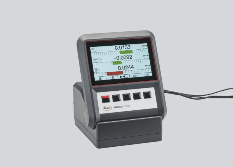

Nowy przyrząd wskazująco-analizujący Millimar C 1202
Nowy Millimar C 1202 to wielokanałowy, kompaktowy długościomierz następnej generacji. Dzięki zaawansowanym funkcjom, takim jak odchylany, czytelny wyświetlacz, przejrzysta nawigacja po menu i elastyczne wyświetlanie wartości pomiarowych, oferuje maksymalną ergonomię i łatwość obsługi. W połączeniu z łatwym do wymiany modułem z serii N 1700 otrzymują Państwo urządzenie pomiarowe idealnie dopasowane do Państwa zadań pomiarowych. Dzięki szerokiemu zakresowi funkcji C 1202 może być stosowany uniwersalnie: Można go używać do realizacji szerokiego zakresu zadań pomiarowych, np. pomiarów statycznych i dynamicznych, ale także do obliczania stożków. Ponadto, w zależności od modułu, kompatybilne są również głowice pomiarowe innych producentów, co pozwala obniżyć koszty.
Zalety w skrócie:
- Trzy cechy mogą być wyświetlane jednocześnie: umożliwia to jeszcze większą ilość statycznych i dynamicznych zadań pomiarowych
- Dwa niezależne wejścia poprzez moduł N 1700 do opcjonalnego podłączenia głowic pomiarowych lub pneumatycznych urządzeń pomiarowych
- Wymienne moduły zapewniające elastyczność i kompatybilność
- Interfejs USB dla łatwego połączenia z systemami rejestracji danych i oprogramowaniem analizującym
- Programowalne sekwencje pomiarowe dla większej produktywności i bezpieczeństwa
Moduł wysokiej rozdzielczości Millimar N 1702 M-HR
Nowością w ofercie jest również moduł N 1702 M-HR do indukcyjnych głowic Mahr. Charakteryzuje się on niezwykle wysoką rozdzielczością sygnału pomiarowego, wynoszącą 0,01 μm. Dzięki temu nadaje się do bardzo precyzyjnych pomiarów porównawczych i powtarzalnych, jak np. na stanowisku kontroli płytek wzorcowych. Z kolei jego wytrzymałość sprawia, że idealnie nadaje się również do zastosowania na produkcji. Użytkownicy N 1702 M-HR otrzymują elastyczne urządzenie do wielu zastosowań wymagających najwyższej dokładności.
Zalety w skrócie
- Najwyższa dokładność z rozdzielczością 0,01 μm
- Niezawodna wizualizacja i analiza danych pomiarowych za pomocą oprogramowania Millimar Cockpit lub Millimar C 1202
- Wydajny, z możliwością elastycznego łączenia z modułami przyłączeniowymi N 1700 do oceny czujników pomiarowych (indukcyjnych/pneumatycznych)
- Synchroniczne pobieranie danych z kilku połączonych głowic pomiarowych
- Maks. teoretyczna szybkość transmisji danych magistrali 4189 wartości/s (w zależności od liczby podłączonych kanałów)
