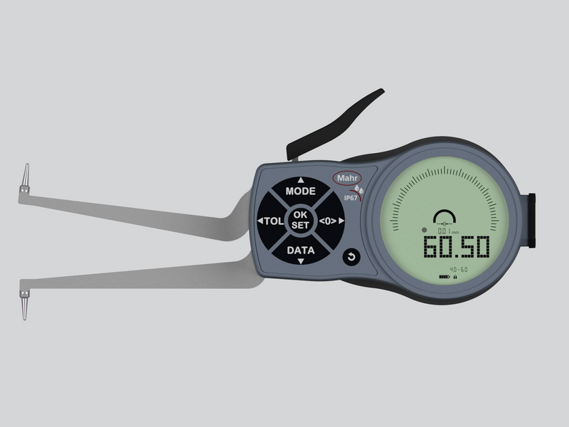

Marameter 838 EI
Art. no. 4495469
Электронный нутромер реечного типа Marameter 838 EI
Диапазон измерения в мм: 30 - 60 mm
Цена деления в мм:
Глубина измерения в мм: 132
Комплект поставки: инструкция по эксплуатации, батарея, протокол испытаний
- High contrast, analog LCD segment display
- Tolerance display via 2 LEDs
Тип продукции | 838 EI |
Диапазон измерения в мм | 30 - 60 mm |
Предел допускаемой погрешности (мм) | 0.04 mm |
Повторяемость в мм | 0.02 mm |
Измерительное усилие (Н) | 1.2 - 1.7 |
Диаметр шарикового измерительного наконечника в мм | 1.5 mm |
Ширина канавки | 1.8 mm |
Глубина канавки | 6.2 mm |
Длина перемещаемого измерительного наконечника | 6.5 mm |
Длина зафиксированного измерительного наконечника | 6.5 mm |
Глубина измерения в мм | 132 mm |
- Заданные измерительные программы для различных областей применения
- Измерительная программа абсолютных/относительных значений
