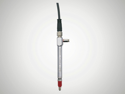

Millimar P1300 TA without cable
Art. no. 4400192
Индуктивный датчик Millimar P1300 TA without cable
Совместимость: Tesa
Диапазон измерения в мм: ± 2 мм
Вакуумный отвод (стандартная комплектация)
Измерительное усилие (Н): 0,75 N +/- 0,15 N
Комплект поставки: протокол испытаний, инструкция по эксплуатации, ключ для предварительной регулировки хода, штуцер для подвода воздуха
- Tesa compatibility
- Tesa half-bridge technology
- Very easy to service: cables and probes can be separated via the plug-in connector
- Easy to convert to pneumatic lifting
- Chemical resistance data: resistant to oil, gasoline, water and aliphatic compunds. Moderately resistant to acids, bases, solvents and ozone
Millimar P1300 TA without cable | № детали 4400192 | |
Тип продукции | P1300 TA without cable |
Габариты | a 94.2 mm | b 61.9 mm | c 107.2 mm | d 133.6 mm | |
