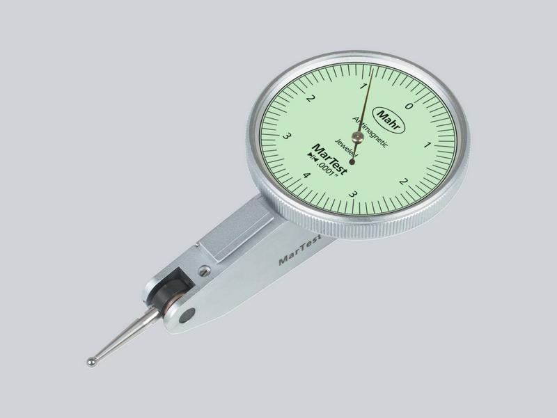

MarTest 801 SGM
Art. no. 4308970
Рычажно-зубчатый индикатор MarTest 801 SGM
Стандарт предприятия
Диапазон измерения в мм: ± 0,004"
Цена деления в дюймах: 0,0001"
Комплект поставки: ключ для замены измерительных рычагов, измерительный рычаг с наконечником ø 2 мм, присоединительный штифт 800a3/8, протокол испытаний, инструкция по эксплуатации, футляр
- High contrast dial face, sealed with an O-Ring
- against scratching or damage caused by hot shavings
- optimal resistance to solvents - Matt chrome-plated protective casing with three integrated dovetail guide rails
- Anti-magnetic model
- Ball-bearing mounted double lever
- Overload protection thanks to friction clutch
Тип продукции | 801 SGM |
Диапазон измерения в дюймах | ± 0,004" |
Поворот стрелки (дюймы) | 0,008" |
Интервал погрешности fe (дюймы) | 0,00012" |
Полный интервал погрешности fges (дюймы) | 0,00016" |
Локальный интервал погрешности ft (дюймы) | 0,00008" |
Вариация показаний fu (дюймы) | 0,00008" |
Повторяемость fw (дюймы) | 0,0001" |
Измерительное усилие | 0.15 N |
Тип циферблата | 4-0-4 |
Цвет циферблата | Зеленый |
Диаметр шкалы (дюймы) | 1,5" |
Габариты | a 40.5 mm | c 13.6 mm | d 17.8 mm | e 75 mm | f 99 mm |
- Определение отклонений концентричности, плоскостности, параллельности и биения
- Центрирование отверстий и валов
- Параллельное или перпендикулярное выравнивание деталей
