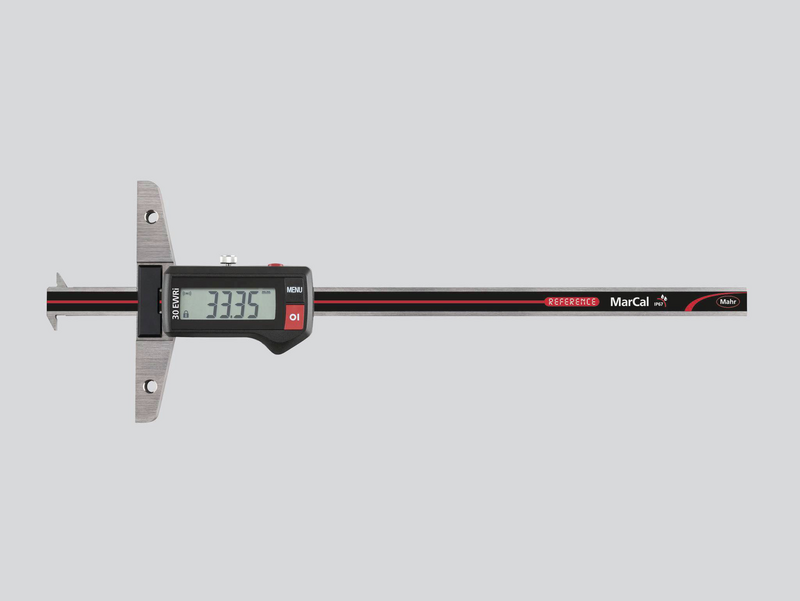

MarCal 30 EWRi-D
Art. no. 4126536
Штангенглубиномер с цифровым отсчетным устройством MarCal 30 EWRi-D
Диапазон измерения в мм: 0–300 mm
Дискретность отсчета мм/дюймы: 0.01 mm / 0.0005 inch
Интерфейс передачи данных: Встроенный беспроводной интерфейс Integrated wireless
Категория защиты IP: IP 67
Комплект поставки: батарея, протокол испытаний, инструкция по эксплуатации, футляр
- Контрастный аналоговый дисплей
- Винтовой зажим сверху
- Притертая направляющая
- Измерительная рамка и штанга изготовлены из закаленной коррозионно-стойкой стали
- Мгновенное получение результатов измерений благодаря системе Reference
- Направляющая приподнята для защиты шкалы от износа.
- Превосходная защищенность от пыли и СОЖ
- Приспособления для снятия загрязнений встроены в рамку
MarCal 30 EWRi-D | № детали 4126536 | |
Диапазон измерения в мм | 0 - 300 |
Диапазон измерения в дюймах | 0–12" |
Дискретность отсчета мм/дюймы | 0.01 / .0005" |
Предел допускаемой погрешности (мм) | 0.04 mm |
Предел допускаемой погрешности в дюймах | .001" |
Стандарт | ISO 13385-2 |
Тип батареи | CR 2032 (3 В, литиевая) |
Габариты | a 391 mm | b 150 mm | c 12 mm | |
