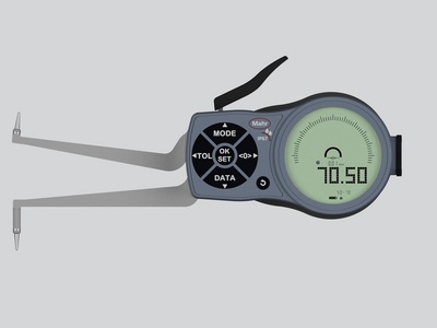

Marameter 838 EI
제품번호 4495470
디지털 내측 퀵 프로브 Marameter 838 EI
측정 범위 mm: 50 - 80 mm
눈금 값 mm:
측정 깊이 mm: 132
패키지 내용: 사용 매뉴얼, 배터리, 테스트 인증서
- 고대비 아날로그 LCD 세그먼트 디스플레이
- 2개 LED를 통한 공차 표시
제품 타입 | 838 EI |
측정 범위 mm | 50 - 80 mm |
오류 한계 (mm) | 0.04 mm |
반복성 mm | 0.02 mm |
측정력(N) | 1.2 - 1.7 |
접촉 볼 지름 측정 mm | 2 mm |
홈 폭 | 2.4 mm |
홈 깊이 | 8.3 mm |
이동 측정 접촉 길이 | 8.5 mm |
고정 측정 접촉 길이 | 8.5 mm |
측정 깊이 mm | 132 mm |
제품의 다양한 응용 분야
- 적용 분야에 따른 구체적인 측정 프로그램
- 절대/상대 측정 프로그램
