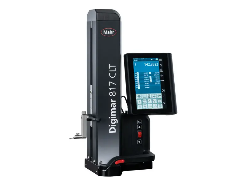

Digimar 817 CLT
Art. no. 4429600
一般用
測定範囲: 0 - 350 mm
0.0001 mm, 0.0005 mm, 0.001 mm, 0.005 mm, 0.01 mm / 0.00001 inch, 0.00005 inch, 0.0001 inch, 0.0005 inch, 0.001 inch
誤差限界 µm: (1.8 + L/600) L in mm
データインタフェース: 3x USB 2.0, wireless
パッケージ内容: 高さ調整器、操作および表示ユニット付き, キャリア 817h1, プローブK6/51, 設定ブロック 817 eb, USB ケーブル, 取扱説明書, 電源, 保護カバー, 校正証明書
| Digimar 817 CLT | Art. no. 4429600 | |
| 測定範囲 | 0 - 350 mm |
| 測定範囲 | 0 - 14インチ |
| 分解能 | 0.0001 mm , 0.0005 mm , 0.001 mm , 0.005 mm , 0.01 mm |
| 分解能 | 0.00001 inch , 0.00005 inch , 0.0001 inch , 0.0005 inch , 0.001 inch |
| 誤差限界 | (1.8 + L/600) L in mm |
| 繰返精度、平面 | 0.5 µm |
| 繰返精度、ボア | 1 µm |
| 垂直誤差 µm | 5 µm |
| データインタフェース | 3x USB 2.0 , wireless |
| 製品重量 | 22.2 kg |

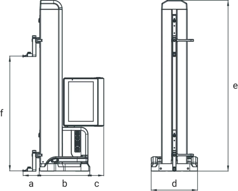

| 寸法 | a 89 mm | b 278 mm | c 77 mm | d 255 mm |
