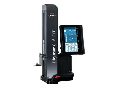

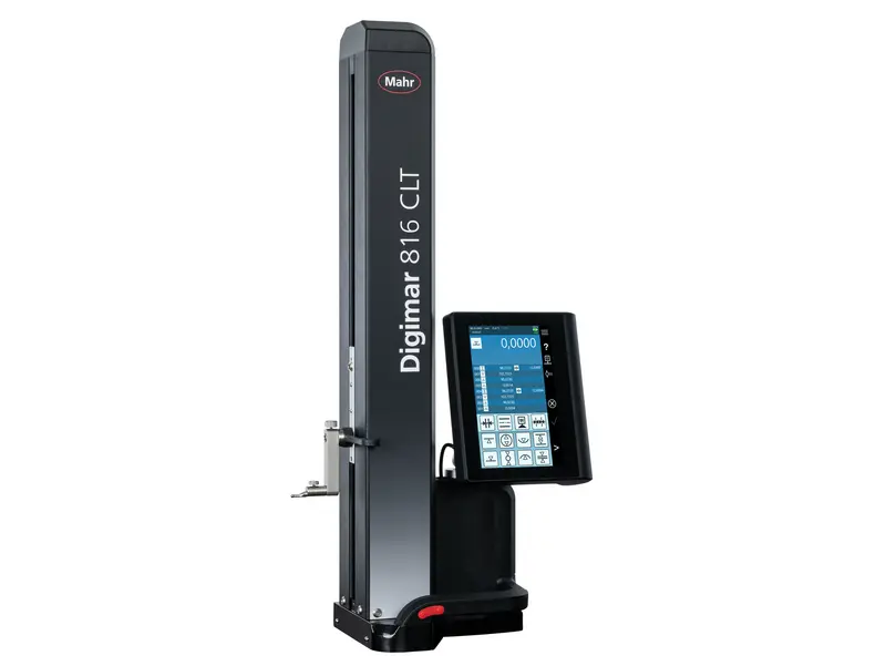

Digimar 816 CLT
Art. no. 4429631
Altimetro digitale
Campo di misura mm: 0 - 600 mm
0.0001 mm, 0.0005 mm, 0.001 mm, 0.005 mm, 0.01 mm / 0.00001 inch, 0.00005 inch, 0.0001 inch, 0.0005 inch, 0.001 inch
Limite di errore µm:
Interfaccia dati: 3x USB 2.0, wireless
La fornitura comprende: Altimetro con unità di comando e visualizzazione, Supporto 817 h1, Inserto di misura K6/51, Blocco di azzeramento 817 eb, Cavo USB, Manuale di istruzioni, Caricabatterie, Copertura protettiva, Certificato di taratura
| Digimar 816 CLT | N. art. 4429631 | |
| Campo di misura mm | 0 - 600 mm |
| Campo di misura | 0 - 24" |
| Valore divisione numerica | 0.0001 mm , 0.0005 mm , 0.001 mm , 0.005 mm , 0.01 mm |
| Valore divisione numerica | 0.00001 inch , 0.00005 inch , 0.0001 inch , 0.0005 inch , 0.001 inch |
| Limite di errore | (2,0 + L/400) L in mm |
| Ripetibilità piano | 1 µm |
| Accuratezza di ripetibilità foro | 2 µm |
| Errore di ortogonalità in µm | 8 µm |
| Interfaccia dati | 3x USB 2.0 , wireless |
| Peso del prodotto | 26 kg |
| Dimensioni | a 89 mm | b 278 mm | c 77 mm | d 255 mm |
