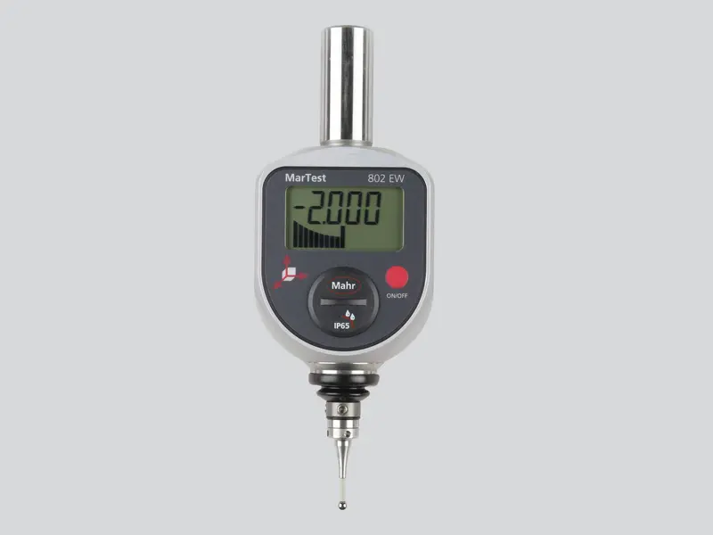

MarTest 802 EW
Nº de artículo 4304300
Palpador de bordes en 3D digital MarTest 802 EW
Rangos de trabajo de los ejes X, Y y Z: de -2 a 4 mm
Resolución (mm): 0.005
Volumen de suministro: Pila, Manual de instrucciones, Pieza de medición 802 EWt
- indicación progresiva analógica (gráfico de barras) para una información dinámica de la pieza
- indicación digital para una lectura precisa
- Independiente del control de la máquina-herramienta
- La amplia área de trabajo en todos los ejes (X, Y, Z) evita daños en la pieza de palpado por errores de palpado
- Carcasa de metal compacta y brazo de palpado largo
- Mecanismo de medición a prueba de impactos

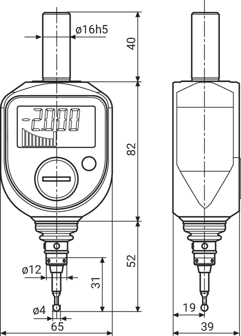

| Tipo de producto | 802 EW |
| Rango de visualización | ±2 mm |
| Rangos de trabajo de los ejes X, Y y Z | de -2 a 4 mm |
| Precisión de repetición en el punto cero, unidireccional | ±0,005 mm |
| Tipo de pila | CR 2032 (3 V litio) |
- la determinación del punto cero de una pieza de trabajo
- la determinación del centro de un taladro
- la determinación y la corrección de la posición de una pieza de trabajo
y para la medición de
- longitudes
- profundidades
