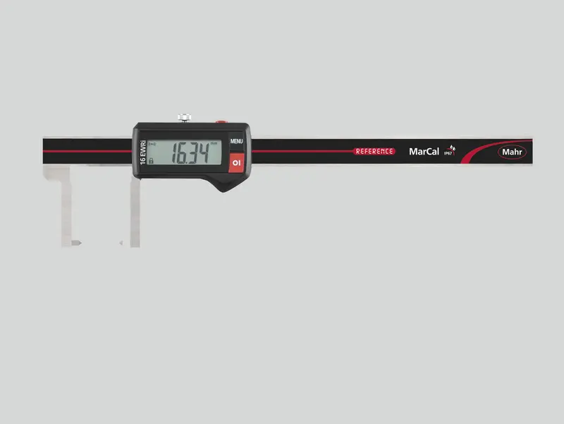

MarCal 16 EWRi-SA
Nº de artículo 4103377
Pies de rey digitales especiales MarCal 16 EWRi-SA
Rango de medición en mm: 0 - 140 mm
Resolución mm/pulgadas: 0.01 / 0,0005 pulgadas
Interfaz de datos: Inalámbrica Integrada
Grado de protección IP: IP 67
Volumen de suministro: Pila, Informe de comprobación, Manual de instrucciones, Estuche
- Indicación digital de alto contraste
- Tornillo de fijación superior
- Guías lapeadas
- Guía y regla inoxidables y templadas
- Listo para la medición inmediata gracias al sistema Reference
- Guías elevadas para proteger la escala
- Excelente resistencia frente al polvo, así como a refrigerantes y lubricantes
- Limpiadores integrados en la corredera

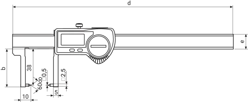

MarCal 16 EWRi-SA | N.º de referencia 4103377 | |
Rango de medición en mm | 0 - 140 |
Rango de medición | 0 - 6" |
Resolución mm/pulgadas | 0.01 / 0,0005 pulgadas |
Límite de error (mm) | 0.03 mm |
Límite de error en pulgadas | 0,001” |
Norma | Norma de fábrica |
Tipo de pila | CR 2032 (3 V litio) |
Varilla de profundidad | sin |
Dimensiones | b 40 mm | d 235 mm | e 16 mm | |
