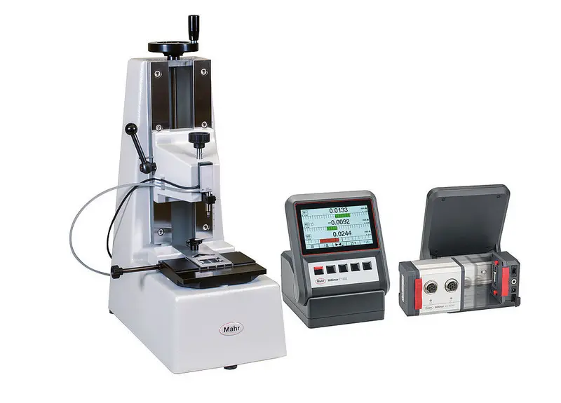

El medidore de longitudes compacto ofrece lo siguiente:
- una pantalla en color de alta resolución y alto contraste con diferentes visualizaciones de los valores medidos (número, puntero y barra);
- un soporte de fundición resistente a la flexión, estable a la temperatura e insensible al calor.
La medición con la estación de medición ergonómica es muy sencilla
Las piezas de ensayo y el bloque patrón de referencia (patrón) se colocan uno detrás de otro en el alojamiento del bloque patrón sobre el alojamiento del bloque patrón. La mesa de trabajo está diseñada con tiras de carburo resistentes al desgaste que permiten un desplazamiento de baja fricción de los bloques patrón. Durante la medición, y de acuerdo con la norma DIN EN ISO 3650, se alcanzan y miden de forma consecutiva un punto de medición en el patrón y cinco puntos de medición en el bloque patrón paralelo que se va a comprobar.
Su ventaja: Máxima precisión
La estación de medición ofrece lo siguiente:
- una baja incertidumbre de medición de MPEE1 (0,03 + L/3000) µm y
- una repetibilidad de ±0,01 µm.
