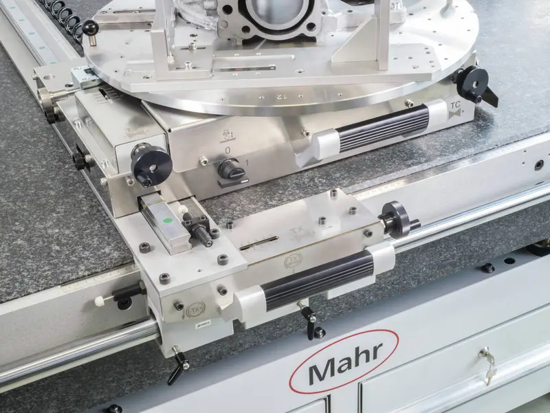

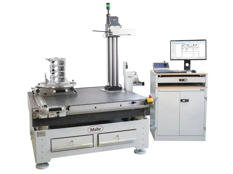

Bu ölçüm istasyonu, silindir kapakları ve silindir blokları gibi büyük iş parçalarının uygun şekilde konumlandırılması için havalı yatağa monteli bir konumlandırma tablosu ile donatılmıştır. Yaklaşık 300 kg'a kadar olan iş parçaları için kullanılabilir. Entegre kılavuzlar, kullanıcının ağır iş parçalarını manuel olarak kolay ancak doğru bir şekilde konumlandırmasını sağlar.
Son derece esnek iş parçası konumlandırma sistemi

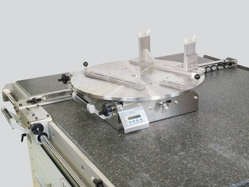

Konumlandırma sisteminin her ekseni, kaba ve ince ayar kullanılarak ayrı ayrı ayarlanabilir ve kilitleme freni kullanılarak bloke edilebilir. 600 mm çapında ve 50 mm iç mikrometre vidalı M6 dişli döner tabla, iş parçaları için çok esnek bir destek plakası olarak tasarlanmıştır. Böylece tek bir ölçüm istasyonunda birden fazla iş parçası üzerinde çeşitli ölçüm görevleri tamamlanabilir.İsteğe bağlı olarak özel uyarlanmış ekler üretilebilir.

Ölçüm istasyonunun tasarımı, büyük iş parçalarının hava yatağına monte edilmiş yer değiştirme ve konumlandırma sürgüsünü kullanarak basit ve uygun şekilde konumlandırılmasını sağlar.
Bir dizi farklı tahrik ünitesi birbiriyle birleştirilebilir.
Her bir eksen birbirinden bağımsız olarak kilitlenebilir.
300 kg ağırlığa kadar olan iş parçaları bile herhangi bir kuvvet kullanmadan kolayca yerleştirilebilir.
Özel yapılandırmalar sayesinde, tek bir ölçüm istasyonu ile çeşitli ölçüm görevleri tamamlanabilir.
M6 diş ızgaralı büyük iş parçası plakası ve 50 mm'lik standartlaştırılmış iç mikrometre vidası günlük iş yükünü önemli ölçüde kolaylaştırır.
