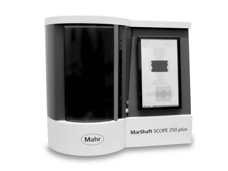

MarShaft SCOPE 250 plus
Art. no. 5361803
High precision C-axis: Optical measurement of dimension, shape and position
The MarShaft SCOPE 250 plus is used for optical quality assurance of small rotationally symmetrical workpieces. Operators benefit from the high measurement accuracy and speed of the built-in matrix camera, among other things. The measuring station is designed for the smart production of Industry 4.0: Measurements are fully automated and workpieces can optionally be started via barcode reader.
Optik mil ölçüm istasyonu MarShaft SCOPE 250 plus , büyük endüstriyel işletmelerde küçük atölyelerde olduğu kadar etkin bir şekilde kullanılabilir. Üretim şirketleri, daha küçük dönme simetrik iş parçalarının üretim kalitesini test etmek için kullanır. Ölçüm sistemi, hassas tornalanmış parçalar, kemik vidaları veya tıbbi cam şişeler gibi 40 mm çapa ve maksimum 250 mm uzunluğa sahip test parçaları için tasarlanmıştır.
