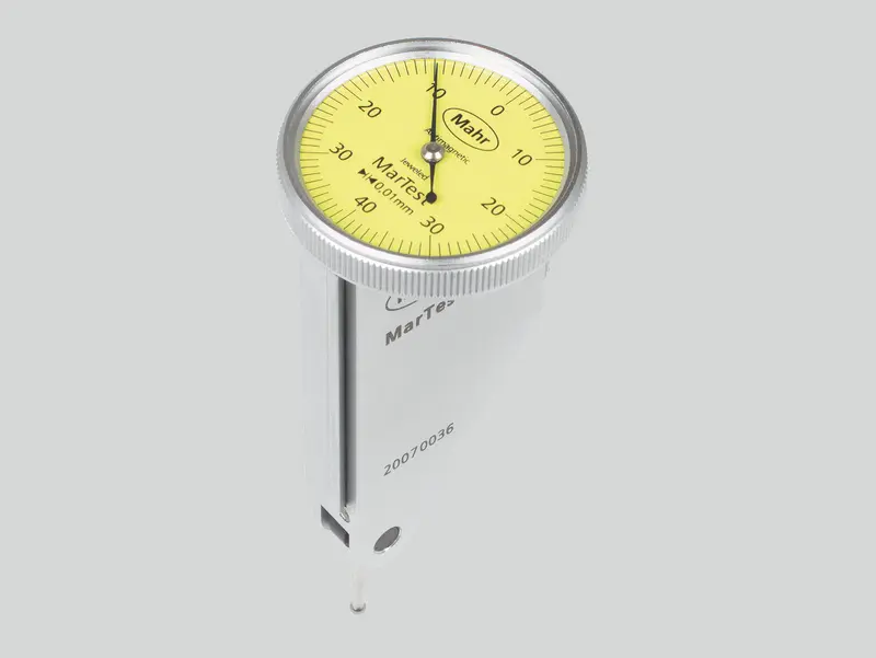

MarTest 800 V
Art. no. 4302200
Test göstergesi MarTest 800 V
DIN 2270
Ölçüm aralığı mm: ± 0.4 mm
Derecelendirme değeri mm: 0.01
Ambalaj içeriği: ucun değiştirilmesi için anahtar, uç çapı ø 2 mm, montaj mili 800a8, test sertifikası, kullanma kılavuzu, kutu
- Yüksek kontrastlı kadran yüzü O Halka ile kapatılmıştır
- En iyi koruma için mineral cam görüntüleme paneli :
- sıcak parçaların neden olduğu çizilmeye veya hasara karşı
- solventlere karşı optimum direnç - Üç entegre kırlangıç kılavuz raylı mat krom kaplama koruyucu kasa
- Darbeye dayanıklı ölçüm mekanizması
- Anti manyetik model
- Hatasız okumalar sağlayan temas yönüne otomatik ayarlama
- Bilyalı yatak monteli çift kol
- Sürtünmeli kavrama sayesinde aşırı yük koruması
| Ürün tipi | 800 V |
| Ölçüm aralığı mm | ± 0.4 |
| Mm cinsinden devir başına aralık | 0.8 mm |
| Derecelendirme değeri mm | 0.01 |
| Hata aralığı fe (µm) | 10 µm |
| Toplam hata aralığı fges (µm) | 13 µm |
| Kısmi ölçüm aralığı ft (µm) | 5 µm |
| Ölçüm değeri gecikme etkisi (histerezisi) fu (µm) | 3 µm |
| Tekrarlanabilirlik fw (µm) | 3 µm |
| Ölçüm kuvveti | 0.2 N |
| Kadran yüzü tipi | 40-0-40 |
| Kadran rengi | Sarı |
| Skala çapı | 27.5 mm |
| Boyutlar | b 30 mm | |
