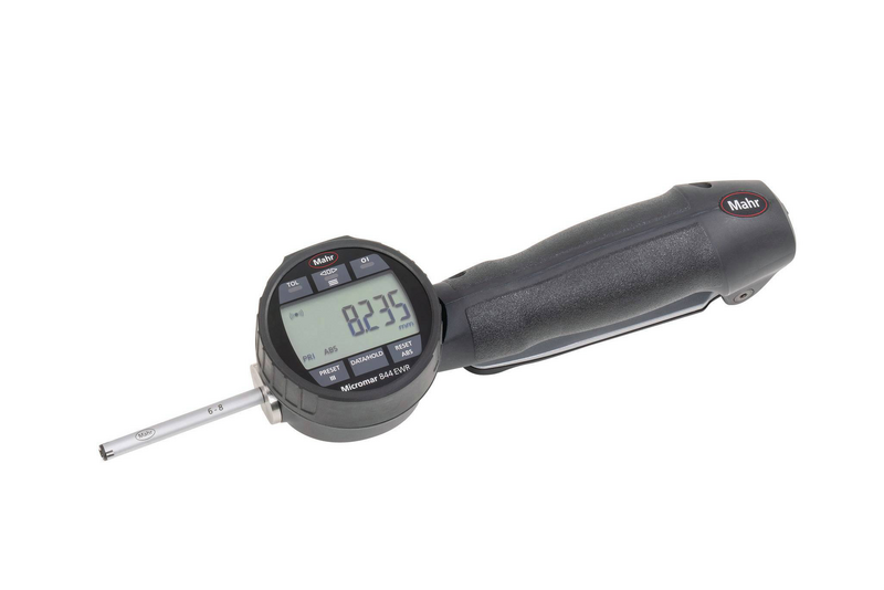

Kullanım için çok yönlü
mobil 3D yüzey metrolojisi
Micromar 844 EWRi
Art. no. 4192305
Digital 3-point inside measuring instrument Micromar 844 EWRi
Fabrika standardı
Ölçüm aralığı mm: 6 - 8mm
Ambalaj içeriği: Basic unit 844 EWR-g, Shock protection ring 1086 sr, ölçüm başlığı 44 Ak, kullanma kılavuzu, pil, Hexagonal wrench, kutu
| Micromar 844 EWRi | Malzeme no. 4192305 | |
| Ölçüm aralığı mm | 6 - 8 mm |
| Ölçüm aralığı inç | .25 - .3125" |
| Çözünürlük mm/inç | 0.001 / .00005" |
| Hata sınırı µm | 4 µm |
| Notlar hata sınırı |
| Pil tipi | CR 2450N (3V Lityum) |
| Boyutlar | a 1.5 mm | b 4 mm | c 1.5 mm | d 58 mm | |
