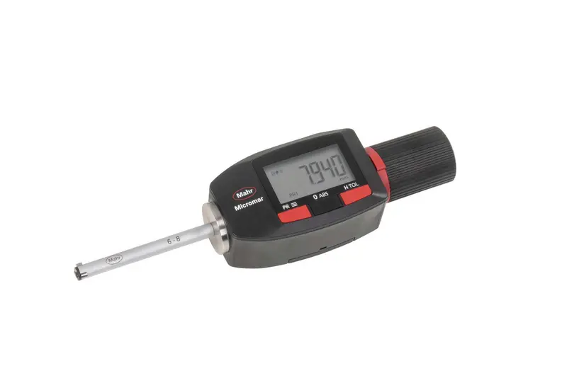

Micromar 44 EWRi
Art. no. 4191306
Digital 3-point inside micrometer Micromar 44 EWRi
For measuring of:
- Through holes
- Blind holes
IP koruması kategorisi: IP 65
Veri arabirimi: Entegre kablosuz
DIN 863-4
Ölçüm aralığı mm 8 - 10 mm mm
Çözünürlük mm/inç 0.001 / .00005"
Ambalaj içeriği: Basic unit 44 EWRi-g, ölçüm başlığı 44 Ak, kullanma kılavuzu, pil, kutu
| Micromar 44 EWRi | Malzeme no. 4191306 | |
| Ölçüm aralığı mm | 8 - 10 mm |
| Ölçüm aralığı inç | .3125 - .4" |
| Çözünürlük mm/inç | 0.001 / .00005" |
| Hata sınırı µm | 4 µm |
| Notlar hata sınırı | örslerin uzunluğu boyunca |
| Pil tipi | CR 2450N (3V Lityum) |
| Mil dişi hatvesi_mm | 1.5 mm |
| Boyutlar | a 1.8 mm | b 4.3 mm | c 1.5 mm | d 58 mm | |
