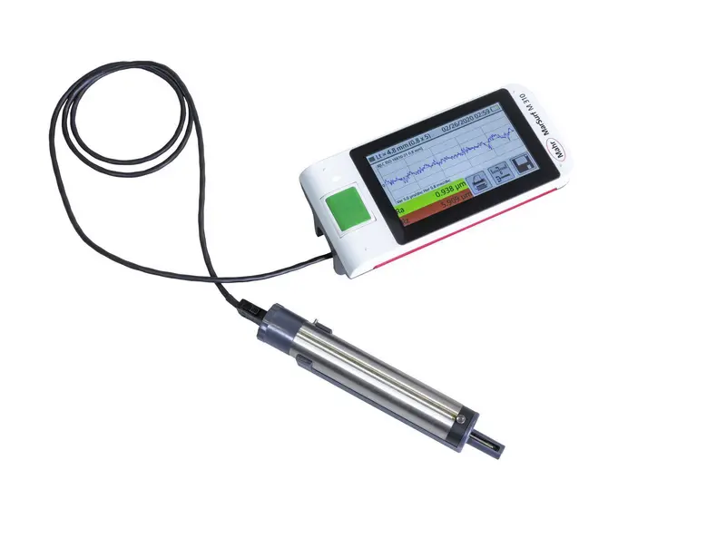

MarSurf M 310
제품번호 6910265
5 µm 프로브 팁과 다목적 기능을 갖춘 솔루션
추가 기능이 필요한 사용자의 경우. MarSurf M 310은 PS 10와 동일한 기능을 갖추고 있지만, 중요한 추가 기능을 제공합니다.
가치를 더한 모바일 거칠기 측정
- 간단하고 직관적인 사용: 스마트폰처럼 손쉽게 사용 가능
- 밝은 조명의 대형 4.3" TFT 터치 디스플레이
- 특정 값 Rmr 및 tp에 대해 μm 또는 % 단위로 Rz의 절단선 C 사양
- 착탈식 드라이브 유닛
- 31가지 나사산 파라미터
- 통합 착탈식 거칠기 시편으로 오류 없는 작동을 보장
- 자동 컷오프 선택 - 비전문가도 정확한 측정 결과를 얻을 수 있음
확장된 인터페이스 범위
- 통계적 프로세스 제어 소프트웨어 등을 통해 ASCII 명령을 통한 원격 제어를 위한 마이크로 USB 인터페이스
- USB-A 인터페이스 - 예를 들어 USB 무선 어댑터 또는 USB/무선 프린터 연결용. USB 무선 어댑터 또는 USB/무선 프린터
- 케이블 또는 무선으로 측정 프로토콜 및 데이터 전송
- IATF 16949 준수 - MarConnect를 통한 안전한 추적성
쉬운 문서화
- 모바일 프린터로 직접 인쇄(옵션 또는 프린터 세트에 직접 포함)
- TXT, X3P, CSV 및 PDF 파일로 데이터 백업
- 측정기기에서 직접 완료된 PDF 프로토콜 생성
- PDF 프로토콜에 대한 맞춤식 설명을 MarSurf M 310에 직접 입력
- MRK와 ADK 곡선 표시 및 인쇄
- 1000개가 넘는 측정 프로그램 저장(Quick & Easy)
