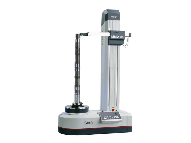

MarForm MMQ 400-2
제품번호 5440782
매우 정확한 완전 자동식 형상 및 위치 측정 대형 측정 부피
MarForm MMQ400 범위는 형상 및 위치 측정 등을 위해 유연한 완전 자동식 솔루션입니다.
매우 매끄러운 축과 MarWin 플랫폼 소프트웨어를 사용함으로써 거칠기, 파상도, 형상 측정과 같은 다른 응용 분야를 완료할 수 있습니다.
이 유연성과 다목적 기능은 최단 시간 내에 가장 비용 효율적인 측정 시스템을 제공합니다.
- MarForm MMQ 400 버전을 사용할 수 있습니다.
- 비정상적으로 긴 측정물
- 크고 무거운 측정물
- 생산 현장 또는 검사실에서 사용
- 모터 구동식 또는 수동 센터링 및 틸팅 테이블
- 900 mm, 500 mm 또는 350 mm 측정 길이를 포함한 수직 축(Z)
- 180 mm 또는 280 mm 측정 길이를 포함한 수평 축(X), X 및 Z축에 디지털 선형 스케일 포함. 정확하고 재현 가능한 측정 위치를 찾는 것이 결과에 영향을 주는 측정의 경우
- 모터 구동식 심압대(옵션)
| MarForm MMQ 400-2 | 품목 번호 5440782 | |
| Pos.-/Meas. path X-axis | 280 mm |
| Pos.-/Meas. path Z-axis | 900 mm |
| Positioning speed C-axis | 0.2 - 20 1/min |
| 위치 이동 속도(mm/s), X축 | 0.5 - 30 mm/s |
| Positioning speed Z-axis | 0.5 - 100 mm/s |
| Workpiece diameter max. | 530 mm |
| Straightness deviation X-axis | 0.5 µm/100 mm |
| Straightness deviation Z-axis | 0.15 µm/100 mm |
| 작동 온도 | 20 °C |
| 센터링 및 틸팅 테이블 | 자동 |
| 테이블 지름 (mm) | 285 mm |
| Table load max. | 40 kg |
| 프로브 시스템 타입 | 접촉 1D |
| Special equipment | CNC table |
| 습도 (텍스트) | max. 85 % relative humidity; non-condensing |
| Weight basic unit | 300 kg |
