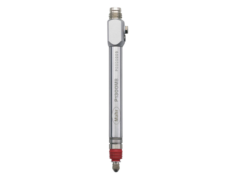

Millimar P1300 MB without cable
Art. no. 4400183
Tastatore di misura induttivo Millimar P1300 MB without cable
Compatibilità: Semiponte Mahr
Campo di misura mm: ± 2 mm
Avanzamento ad aria compressa (max. 1 bar)
Forza di misura (N): In funzione della pressione dell'aria
La fornitura comprende: Rapporto di prova, Manuale di istruzioni, Chiave per la regolazione della precorsa, Raccordo del tubo flessibile per impianto pneumatico
- Compatibilità Mahr
- Comprovata tecnologia a semiponte Mahr
- con avanzamento pneumatico
- Di facile manutenzione, cavo e tastatore sostituibili separatamente tramite connettore
- Perno montato su guida a sfere
- Informazioni sulla resistenza agli agenti chimici: resistenza all'olio, alla benzina, all'acqua e ai composti alifatici. Resistenza moderata ad acidi, basi, solventi e all'ozono
Millimar P1300 MB without cable | N. art. 4400183 | |
Tipo | P1300 MB without cable |
Dimensioni | a 85.6 mm | b 53.3 mm | c 98.6 mm | d 125 mm | |
