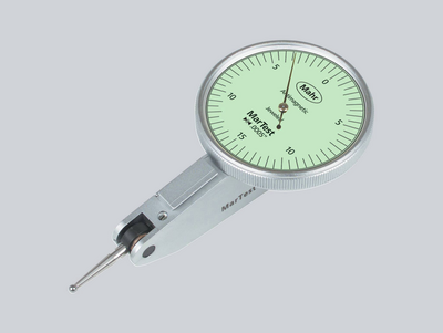

MarTest 801 SGI
Art. no. 4307970
Comparatore a leva MarTest 801 SGI
Norma interna
Campo di misura mm: ± 0,015"
Divisione di scala inch: .0005"
La fornitura comprende: Chiave per la sostituzione degli inserti di misura, Inserto di misura ø 2 mm, Codolo di serraggio 800a3/8, Rapporto di prova, Manuale di istruzioni, Custodia
- Quadrante ad ampio contrasto, a tenuta con O-ring di protezione
- Visore in vetro minerale per una protezione ottimale:
- contro i graffi o i danni dovuti a trucioli caldi
- resistenza ottimale ai solventi - Alloggiamento cromato opaco con 3 barre a coda di rondine integrate
- Sistema di misura antiurto
- Esecuzione amagnetica
- Regolazione automatica in base alla direzione di tastatura con conseguente lettura senza errori
- Doppia leva montata su cuscinetti a sfere
- Protezione contro il sovraccarico mediante giunto a frizione
Tipo | 801 SGI |
Campo di misura mm | ± 0.3 |
Campo di misura pollici | ± 0,015" |
Corsa per giro quadrante in mm | 0.6 mm |
Corsa per giro quadrante (pollici) | .03" |
Lettura di scala mm | 0.01 |
Errore fe (pollici) | .0004'' |
Errore totale carico/scarico f (pollici) | .0005" |
Errore di misura parziale ft (pollici) | .0002'' |
Errore di isteresi fu (pollici) | .00012" |
Errore di ripetibilità fw (pollici) | .0001" |
Forza di misura | 0.15 N |
Numerazione foglio di scala | 15-0-15 |
Colore del quadrante | Verde |
Diametro quadrante (pollici) | 1.5" |
Dimensioni | a 40.5 mm | c 13.6 mm | d 17.8 mm | e 75 mm | f 99 mm |
- Misura di errori di oscillazione radiale, oscillazione assiale, parallelismo e planarità
- Centraggio di alberi o fori
- Allineamento parallelo od ortogonale dei pezzi
