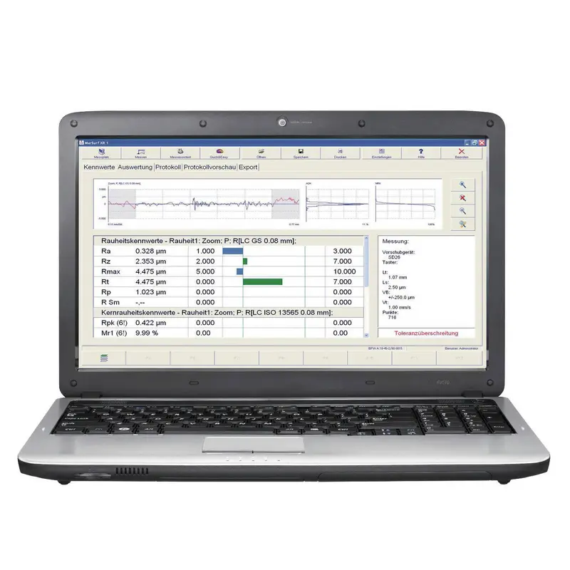

Variante para PC de MarSurf M 310 con software MarWin EasyRoughness
Combinación inteligente: MarSurf M 310 y MarWin

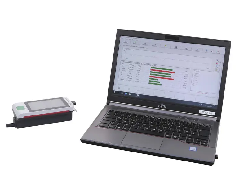

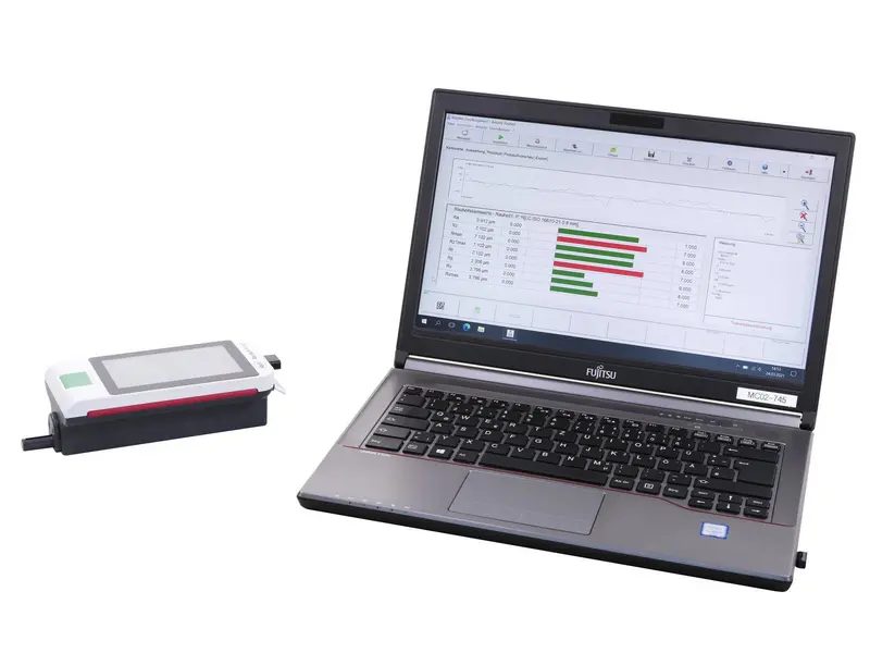

- Junto con el software MarWin Easy Roughness, el nuevo MarSurf M 310 puede utilizarse como unidad de avance.
En este caso, es posible conectar al software varios aparatos al mismo tiempo y, después, manejarlos de manera independiente a través de las teclas de función.
Amplia gama de interfaces

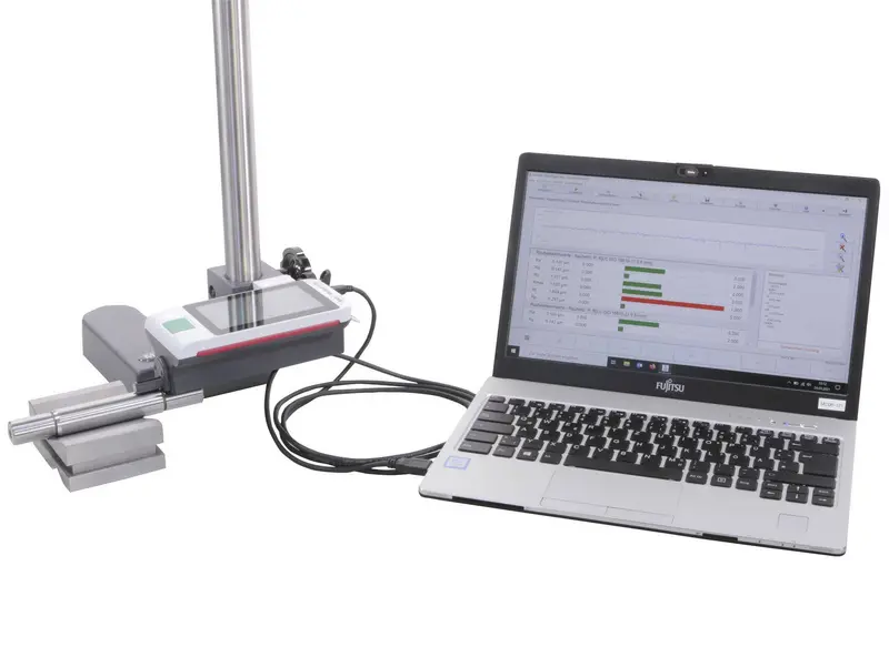

- Simplemente se conecta al ordenador mediante cable o de forma inalámbrica.
Este uso combinado le permite combinar la facilidad de uso de la MarSurf M 310 con el alcance de uso ampliado del software. Esto le permite evaluar aún más parámetros y analizar sus resultados de medición de la mejor manera posible sin sacrificar la flexibilidad y la facilidad de uso.

- Posibilidad de seleccionar más de 80 parámetros para los perfiles R, P y W según las normas actuales ISO/JIS o MOTIF (ISO 12085)
- Parámetros y curvas predefinidos y estandarizados para un manejo rápido y fiable
- exportación automática de archivos de perfil, archivos de resultados e informes en formato PDF
- zoom interactivo para definir el rango de perfiles que debe evaluarse y recalcular los parámetros seleccionados
