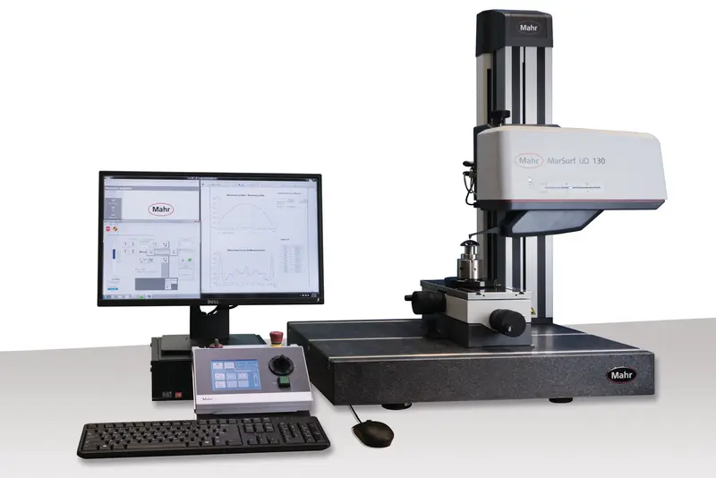

MarSurf UD 130. El paso a una nueva dimensión
La MarSurf UD 130 Aspheric es una estación de medición de superficies 2D altamente precisa para caracterizar el contorno y la rugosidad de componentes ópticos.

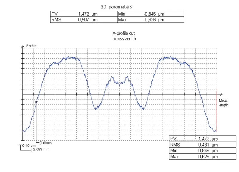

- Presentación del perfil diferencial en formato legible por una máquina para controlar la máquina de procesamiento.

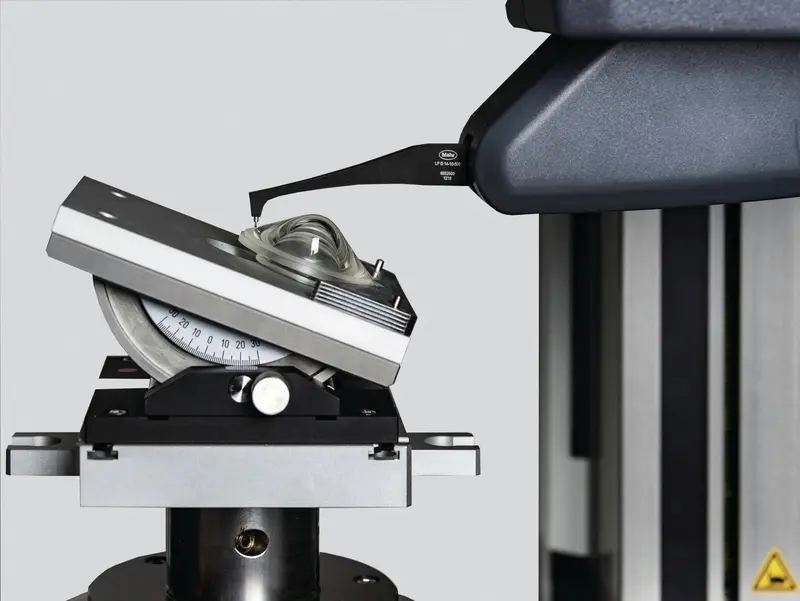

- Colocación libre de la punta de palpado.
- La MarSurf UD 130 es una máquina altamente precisa que constituye la base para una medición exacta de sus piezas de trabajo. La resolución vertical de 2 mm y las desviaciones de forma inferiores a 300 mm garantizan una reproducción exacta de sus lentes asféricas.
- Cambio del brazo de palpado sin necesidad de realizar una nueva calibración.
- Posibilidad de realizar mediciones de ópticas con flancos inclinados.

El software MarWin-Aspheric guía al usuario por las tareas de medición y evaluación.
Los datos del perfil diferencial se proporcionan la máquina de procesamiento para realizar los reajustes que sean necesarias (bucle cerrado, closed loop).
