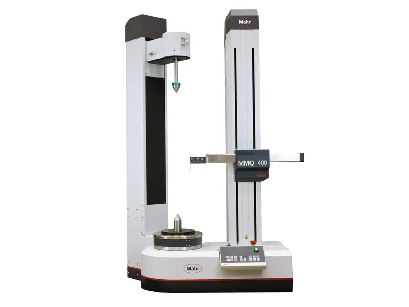

Z: 900/X: 280/Contrasoporte: Aparato de medición de formas y posiciones de alta precisión totalmente automático con un volumen de medición muy alto y contrasoporte
La familia MarForm MMQ400 es la solución flexible y totalmente automática para la medición de formas, longitudes y mucho más.
El uso de ejes extremadamente silenciosos y el software de plataforma MarWin permiten aplicaciones ampliadas como la medición de rugosidades, ondulaciones y contornos.
Gracias a su flexibilidad y su universalidad, surge un sistema de medición altamente rentable que se amortiza en muy poco tiempo.
- Medición de piezas de trabajo altamente precisas
- Medición de piezas de trabajo especialmente largas
- Medición de piezas de trabajo grandes o pesadas
- Uso en el área de producción o en salas de medición de precisión
- Mesa de centrado y basculado total o parcialmente automática
- Eje de medición en Z vertical con longitudes de 350, 500 o 900 mm
- Eje de medición en X vertical con longitudes de 180 o 280 mm
- Posibilidad de incorporar el sistema de palpado motorizado T7W con eje de rotación o el sistema de palpado flexible T20W
- Variante de 900 mm, de manera opcional con contrasoporte motorizado para piezas de trabajo a partir de 200 mm de longitud
Gracias a su eje de rotación motorizado, también es posible configurar los llamados brazos de palpado en estrella, es decir, brazos de palpado con diferentes elementos de palpado, de manera que, dentro de un ciclo de medición, pueda cambiarse entre diferentes geometrías de la esfera de palpado. Además, los brazos de palpado con alojamiento magnético del T7W pueden cambiarse en cualquier momento.
| MarForm MMQ 400-2 | N.º de referencia 5440787 | |
| Recorrido de desplazamiento/medición del eje X | 280 mm |
| Recorrido de desplazamiento/medición del eje Z | 900 mm |
| Velocidad de posicionamiento del eje C | 0.2 - 20 1/min |
| Velocidad de posicionamiento eje X | 0.5 - 30 mm/s |
| Velocidad de posicionamiento del eje Z | 0.5 - 100 mm/s |
| Diámetro máximo de la pieza de trabajo | 270 mm |
| Desviación axial eje C | 0,02 + 0,0001 |
| Desviación de rectitud el eje X | 0,5 µm/100 mm |
| Desviación de la rectitud Eje Z | 0,15 µm/100 mm |
| Temperatura de referencia | 20 °C |
| Mesa de centrado y basculado | motorizado |
| Diámetro de la mesa | 285 mm |
| Carga máxima de la mesa | 40 kg |
| Sistema de palpado | Táctil 1D |
| Equipamiento especial | Mesa CNC y contrasoporte motorizado |
| Humedad admisible | máx. 85 % de humedad relativa del aire; sin condensación |
| Peso del aparato básico | 300 kg |
