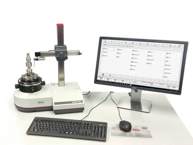

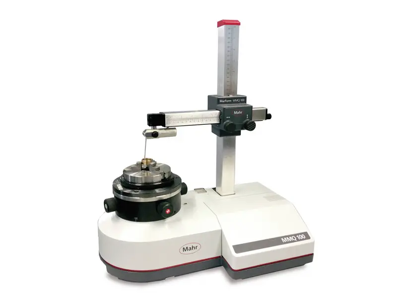

Acceso compacto a la metrología de redondeces altamente precisa

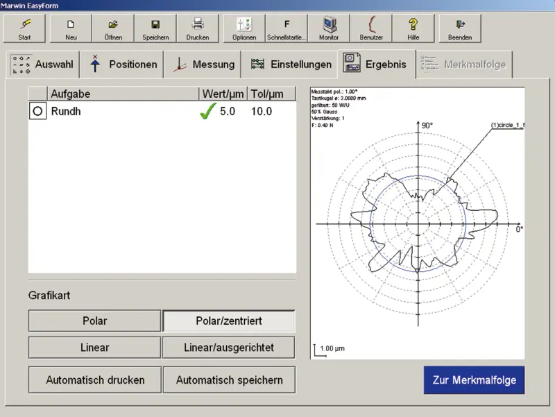

La medidora de formas MarForm MMQ 100 representa la solución perfecta para tareas de medición sencillas, pero precisas, como redondez, saltos radiales o análisis de ondulaciones (FFT) en el entorno cercano al área de producción. Así, gracias a su reducido peso y a sus dimensiones manejables, es un instrumento portátil y, con ello, presenta un uso tremendamente rentable.
- Resultados de medición rápidos y precisos

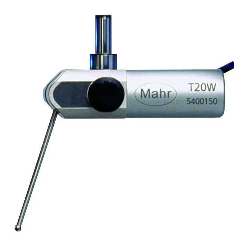

- Los transmisores digitales en Z y X utilizan el sistema de palpado T20W, incluido en el volumen de suministro de la estación de medición, para transmitir la posición de medición directamente al software MarWin, que lleva décadas demostrando su eficacia.
- Gran volumen de medición.
- Diseño compacto y con poca necesidad de mantenimiento
- Alineación rápida de la pieza de trabajo asistida por ordenador
- Tornillos de centrado y basculado para los ajustes aproximados y de precisión
- No se necesita una conexión de aire comprimido

| Volumen de suministro | Sistema de palpado T20W (inclusive brazo de palpado ⌀ 3 × 60 mm) |
