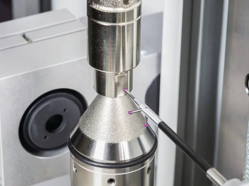

Además de la cámara de matriz CMOS, que siempre está integrada, existe una unidad de medición táctil opcional con un palpador de medición 2D inductivo y un eje de medición adicional (Y) que permite medir, por ejemplo, excentricidades radiales y axiales. El dispositivo de medición está calibrado para el sistema de medición óptico, lo que permite llevar a cabo tareas de medición táctiles y ópticas de forma combinada.

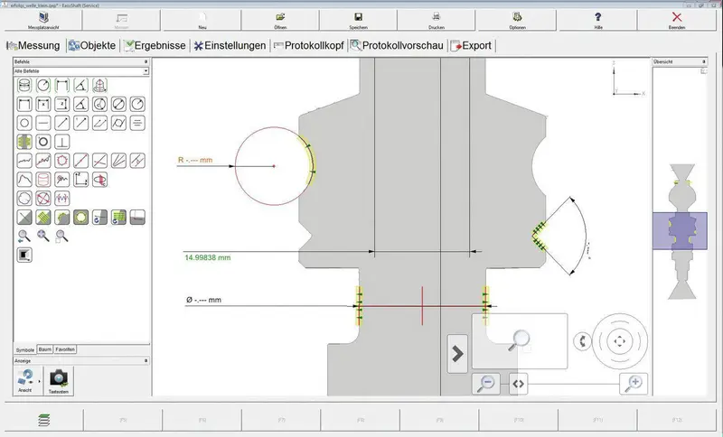

Medición completa de árboles, medición de formas y posición altamente precisa, medición de contornos, medición de roscas, todo en un solo sistema de medición
