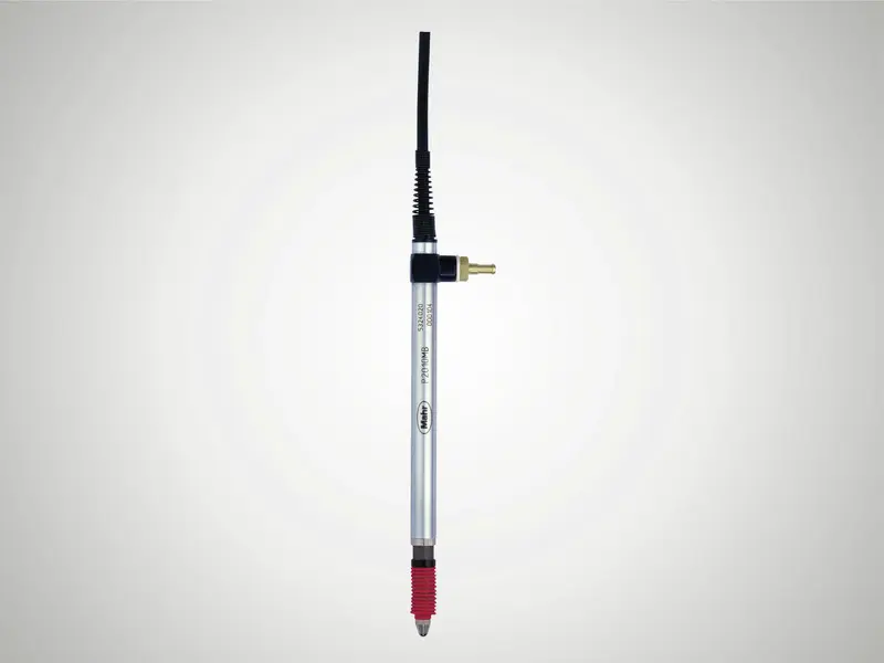

Millimar P2010 FB
Nº de artículo 5324034
Palpador de medición inductivo Millimar P2010 FB
Compatibilidad: Federal
Rango de medición en mm: ± 5 mm
Avance con aire comprimido (máx. 1 bar)
Fuerza de medición (N): Dependiente de la presión del aire
Volumen de suministro: Informe de comprobación, Manual de instrucciones, Tapón para salida de cables lateral, Llave para ajustar el recorrido previo
- Variantes sin y con elevación neumática o aplicación de carga efectiva
- Varilla de medición sobre guía de bolas
- Alta linealidad a lo largo de todo el rango de medición
- Excelente apantallado electromagnético (CEM)
- Todos los palpadores pueden convertirse de salida de cable axial a salida de cable radial montando un capuchón que se incluye en el volumen de suministro
- Datos sobre la resistencia química: resistentes al aceite, a la gasolina, al agua y a los alifatos. Moderadamente resistentes a ácidos, a soluciones alcalinas, a disolventes y al ozono
| Millimar P2010 FB | N.º de referencia 5324034 | |
| Tipo de producto | P2010 FB |
| Dimensiones | a 125.7 mm | b 28 mm | c 34 mm | d 6 mm | e 9.2 mm | h 14 mm | i 26.5 mm | j 3.6 mm | k 9 mm | l 8.3 mm | m 12.5 mm | |
