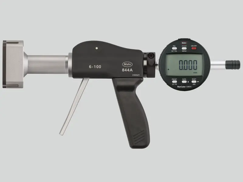

Micromar 844 A
Nº de artículo 4487704
Pistola para mediciones interiores
Norma de fábrica
Rango de medición en mm: 16 - 20mm
Volumen de suministro: sin instrumento indicador, Aparato básico 844 Ag, Cabezal de medición 44 Ak, Manual de instrucciones, Estuche
- Rosca de conexión para intercambiar los cabezales de medición
- Cabezal de medición autocentrante co 3 contactos de medición (disposición 3 × 120°)
- Mordazas de medición con refuerzo de carburo a partir de 12 mm
- A partir de 12 mm, mordazas de medición para mediciones hasta la base del taladro
- A partir de 40 mm, carcasa del cabezal de medición en aluminio anodizado
- Presentación de los valores de medición que se leen siempre de forma óptica cuando se utiliza un reloj comparador electrónico con pantalla giratoria
