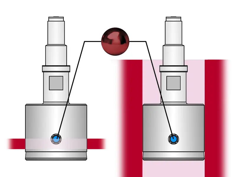

Aplicación preferentemente en superficies sensibles de metales no ferrosos y aleaciones de aluminio
- Con cilindro guía alargado para la medición de taladros pasantes a partir del borde del taladro
- Para la comprobación rápida de diámetros, redondez y conicidad en taladros
- Especialmente adecuado para el control en serie en el caso de márgenes de tolerancia estrechos
- No se necesita un balanceo para determinar el punto de inversión
- De este modo, resulta ideal para su uso en combinación con aparatos indicadores digitales y para el procesamiento posterior de los valores de medición
