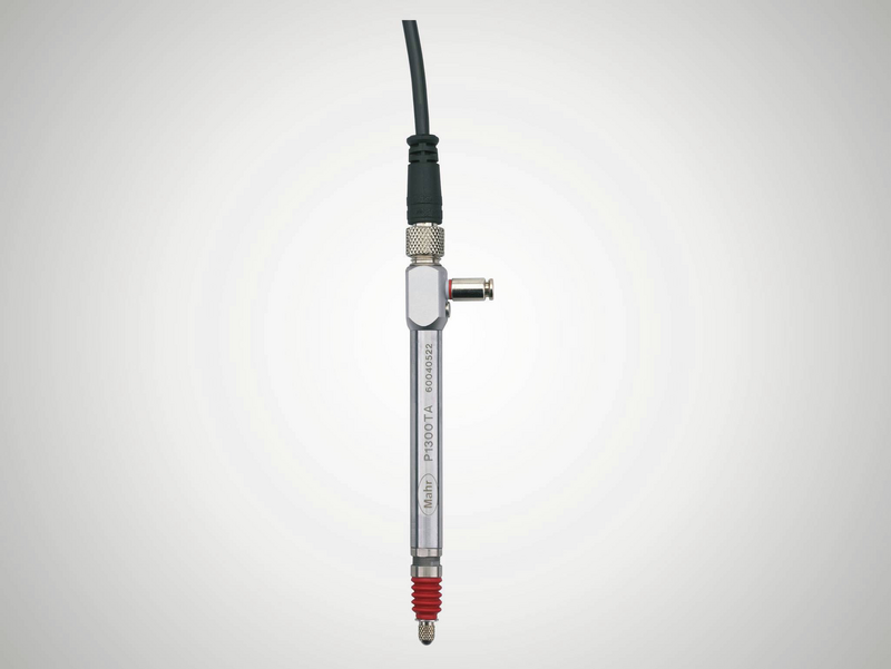

Millimar P1300 TA
Nº de artículo 4400190
Palpador de medición inductivo Millimar P1300 TA
Compatibilidad: Tesa
Rango de medición en mm: ± 2 mm
Elevación por vacío (opción estándar)
Fuerza de medición (N): 0,75 N ± 0,15 N
Volumen de suministro: Informe de comprobación, Manual de instrucciones, Llave para ajustar el recorrido previo, Conexión de manguera para el sistema neumático
- Compatibilidad con Tesa
- Con la acreditada tecnología de semipuente de Tesa
- Fácil mantenimiento: el cable y el palpador pueden retirarse a través del conector tipo enchufe
- Cambio sencillo a elevación neumática
- Varilla de medición sobre guía de bolas
- Datos sobre la resistencia química: resistentes al aceite, a la gasolina, al agua y a los alifatos. Moderadamente resistentes a ácidos, a soluciones alcalinas, a disolventes y al ozono
| Millimar P1300 TA | N.º de referencia 4400190 | |
| Tipo de producto | P1300 TA |
| Dimensiones | a 94.2 mm | b 61.9 mm | c 107.2 mm | d 133.6 mm | |
