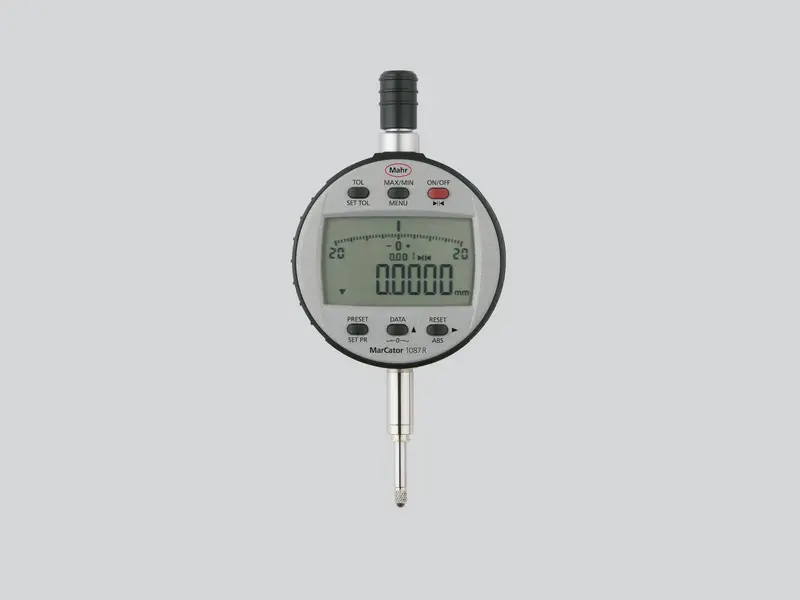

MarCator 1087 R
Nº de artículo 4337660
Comparador digital
Grado de protección IP: IP 42
Interfaz de datos: Opto RS-232C, Digimatic, USB
Norma de fábrica
Rango de medición en mm: 12.5mm
Resolución: 0.0005, 0.001, 0.002, 0.005, 0.01
Resolución en pulgadas: 0,00002”, 0,00005”, 0,0001 pulgadas, 0,0002”, 0,0005”
Volumen de suministro: Pila, Informe de comprobación, Manual de instrucciones, Cartonaje
- Pantalla LCD de alto contraste y, con ello, lectura clara y fiable
- Posibilidad de girar la unidad de mando y visualización en 280°
- Listo para la medición inmediata gracias al sistema Reference
- Capuchón de elevación con función de protección contra polvo, en el extremo de la varilla de medición
- Vástago de sujeción y perno de medición de acero inoxidable templado
| Tipo de producto | 1087 R |
| Rango de medición en mm | 12.5 mm |
| Intervalo de medición (pulgadas) | 0,5” |
| Resolución | 0.0005 mm , 0.001 mm , 0.002 mm , 0.005 mm , 0.01 mm |
| Subdivisión de la escala mm | 0,0005 , 0,001 mm , 0,002 mm , 0,005 mm , 0,01 mm |
| Subdivisión de la escala pulgadas | 0,000002 pulgadas , 0,00005 pulgadas , 0,0001 pulgadas , 0,0002 pulgadas , 0,0005 pulgadas |
| Límite de error (mm) | 0.004 mm |
| Precisión de repetición mm | 0.001 mm |
| Fuerza de medición (N) | 0.65 - 0.9 |
| Altura de los dígitos | 8.5 mm |
| Rango de visualización del indicador analógico en mm | ± 0,01 mm , ± 0,02 mm , ± 0,04 mm , ± 0,1 mm , ± 0,2 |
| Rango de visualización del indicador analógico pulgadas | ± 0,0004 pulgadas , ± 0,001 pulgadas , ± 0,002 pulgadas , ± 0,004 pulgadas , ± 0,01 pulgadas |
| Tipo de pila | CR 2450N (3V Lithium) |
| Dimensiones | a 126.3 mm | b 23 mm | c 13.5 mm | |
- Mediciones estáticas, como longitudes, distancias y diferencias de longitud
- Mediciones dinámicas, como salto radial, rectitud y planitud mediante las funciones MAX / MIN / MAX-MIN
Cable de transmisión de datos USB 16 EXu |
4102357 |
Cable de transmisión de datos Digimatic 16 EWd |
4102915 |
Cable de transmisión de datos RS-232C 16 EXr |
4102410 |
