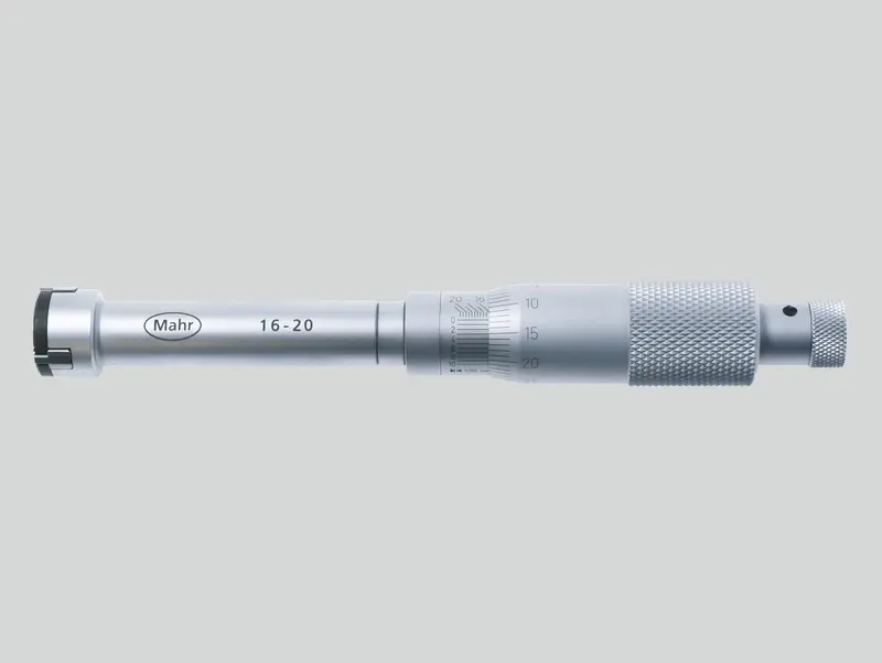

Micromar 44 A
Nº de artículo 4190310
Micrómetro para interiores de 3 puntos
Medición de:
- Taladros pasantes
- Agujeros ciegos
- Ruedas de centrado
DIN 863-4
Rango de medición en mm: 6 - 8 mm mm
Subdivisión de la escala mm: 0.001
Volumen de suministro: Manual de instrucciones, Llave de pipa hexagonal, Llave para cambiar los cabezales de medición (a partir de 30 mm), Estuche
- Unidades de mando y visualización cromadas mate sin reflejos
- Husillo de medición inoxidable, totalmente templado y rectificado
- Mecanismo de avance rápido con carraca integrada
- Cabezal de medición autocentrante co 3 contactos de medición (disposición 3 × 120°)
- Mordazas de medición con refuerzo de carburo a partir de 12 mm
- A partir de 12 mm, mordazas de medición para mediciones hasta la base del taladro
- A partir de 40 mm, carcasa del cabezal de medición en aluminio anodizado
| Micromar 44 A | N.º de referencia 4190310 | |
| Rango de medición en mm | 6 - 8 mm |
| Subdivisión de la escala mm | 0,001 mm |
| Límite de error µm | 4 µm |
| Observaciones sobre el límite de error | cuando el palpador de medición se encuentra en posición totalmente horizontal |
| Paso del husillo_mm | 0.5 mm |
| Dimensiones | a 1.5 mm | b 4 mm | c 1.5 mm | d 58 mm | |
- Taladros pasantes
- Agujeros ciegos
| Etiqueta | Nº de artículo | Diámetro en mm | Norma | |
Anillos de ajuste 355 E |
4710026 | 8 mm | DIN 2250 C |
