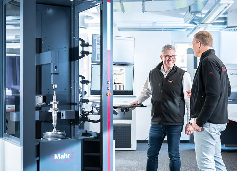

El análisis de Fourier se ha convertido en parte integrante de la moderna tecnología de medición de la producción. Hace visible lo invisible, es decir, las vibraciones que pueden tener un gran impacto en el funcionamiento de la pieza de trabajo. Para los clientes, esto significa una mayor fiabilidad del proceso, menos rechazos y una mayor calidad del producto. Si desea utilizar los datos FFT de forma eficaz, necesita la combinación adecuada de sensores, experiencia y software, y eso es exactamente lo que los clientes obtienen de Mahr. Muchos sistemas de medición del especialista en tecnología de medición ofrecen una función FFT integrada fácilmente ejecutable en el software de medición MarWin Professional, creando así una valiosa base para el aseguramiento de la calidad predictivo y controlable, un factor decisivo para la eficiencia económica y la competitividad.
Mahr ofrece análisis de Fourier para
- mediciones táctiles en las máquinas de medición de coordenadas cilíndricas de la serie Mar4D PLQ
