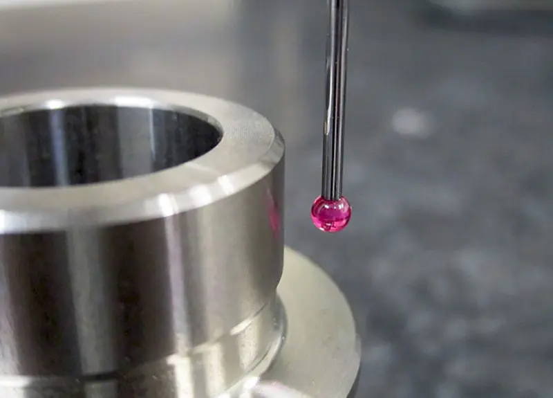

En Mahr, la calibración de los patrones, de los patrones de ajuste y de los calibres especiales se realiza de forma táctil en máquinas de medición de coordenadas (MMC) de alta precisión. Como uno de los pocos proveedores de Alemania, Mahr y su laboratorio de Esslingen están acreditados para realizar estas calibraciones a nivel DAkkS. El certificado está incluso reconocido internacionalmente a través de la Cooperación Internacional de Acreditación de Laboratorios ILAC. Con un rango de medición de hasta 1.200 x 1.000 x 700 mm, se pueden certificar incluso piezas grandes.
