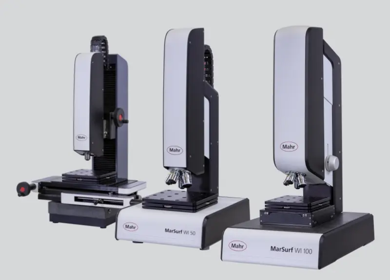

MarSurf WI Series: Precise measurement in the lower nanometer range
No importa si se trata del campo de la ingeniería médica, del sector de la óptica o de la industria de semiconductores. Muchas industrias dependen de superficies extremadamente lisas para que las lentes, las plaquitas o los implantes adopten las propiedades apropiadas. Para ello, se fabrican de forma meticulosa y se someten a pruebas muy estrictas en los laboratorios y los departamentos de control de calidad de los fabricantes. Y, como la rugosidad de estas superficies depende del subnanómetro, la interferometría de luz blanca es el método de medición elegido.
Los tres nuevos interferómetros de luz blanca de Mahr incorporan la exclusiva tecnología conocida como ICA («intelligent correlation algorithm», algoritmo de correlación inteligente). El ICA permite una excelente determinación estadística de los valores de altitud, una calidad óptima de los datos y una cifra de ruido mínima de solo 80 picómetros. Además, proporciona datos de medición en tan solo unos segundos, por lo que los usuarios obtienen datos topográficos de alta precisión y estructuras de superficie con una resolución vertical muy alta.
La nueva serie de interferometría de luz blanca de Mahr comprende tres aparatos:
- El MarSurf WI 50 M manual, la solución básica para tareas de medición exigentes
- El MarSurf WI 50, una herramienta de medición de alta precisión para labores de investigación y tareas de gestión de la calidad
- El MarSurf WI 100 automatizable, un aparato profesional con eje Z ampliado para piezas de trabajo especialmente grandes
Además de la precisión, los tres aparatos destacan por su gran volumen de posicionamiento para piezas de trabajo grandes y por el software de usuario intuitivo que los clientes de Mahr ya conocen y aprecian de los demás sistemas ópticos. Esto permite a los laboratorios y a los departamentos de control de calidad determinar rugosidades extremadamente precisas, así como alturas mínimas de escalones o niveles en el rango de los nanómetros, todo ello en tan solo unos segundos.
Conozca el ICA.
La innovadora tecnología del «algoritmo de correlación inteligente», (ICA, por sus siglas en inglés) de nuestros nuevos interferómetros de luz blanca combina las ventajas de los métodos PSI y VSI, lo que permite obtener datos topográficos altamente precisos con una resolución vertical muy alta.
