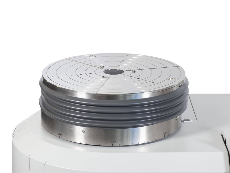

La mesa de centrado y basculado totalmente automática permite lograr una orientación mecánica de la pieza de trabajo la pieza de trabajo de forma más rápida que los modelos similares y, de este modo, aumenta la eficiencia y la productividad.

Mesa de centrado y basculado | motorizado |
Diámetro de la mesa | 300 mm |
Carga máxima de la mesa | 80 kg |
