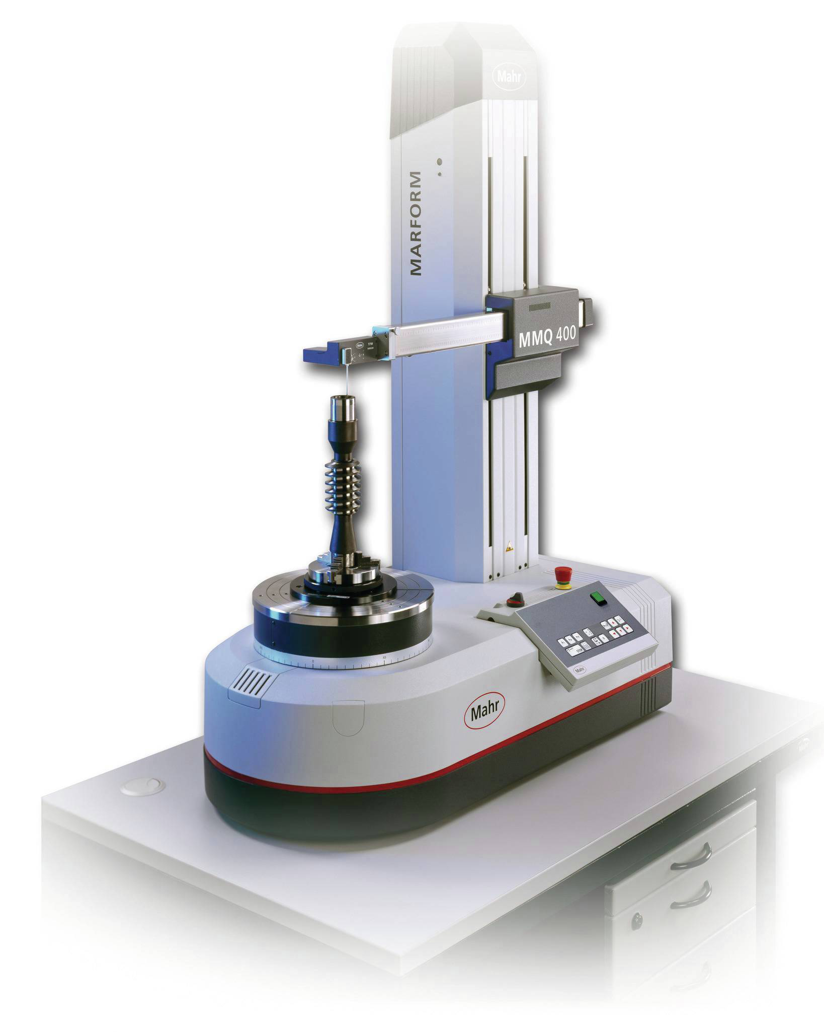

Technika měření tvaru a polohy Technika na měření hřídelí Přístroje pro měření ozubení Optická měřicí technika Portál použitých strojů
