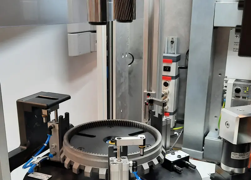

다른 방식으로 기어 측정
이 측정 원리의 목적은 기어가 얼마나 잘 맞물리거나 함께 작동하는지 테스트하는 것입니다. 이를 위해 측정기에서는 두 개의 기어가 서로 멀어지게 회전합니다. 톱니 측면, 즉 피치 원에서 서로 맞닿는 기어의 내부 경사 측면 윤곽이 테스트됩니다. 기어가 균형 있게 작동할수록 기어박스에서 발생하는 소음이 줄어듭니다.
상대적인 움직임 측정
이중 플랭크 기어 테스트용 측정기는 클램핑 장치가 있는 회전식 측정 테이블과 촉각 측정 시스템으로 구성됩니다. 측정할 기어 휠은 측정 테이블에 클램핑되어 자체 축을 중심으로 회전합니다. 그런 다음 마스터 기어휠이라고 하는 두 번째 기어휠이 사용됩니다. 이것은 테스트할 공작물에 가장 이상적인 고정밀 부품입니다. 이 마스터 기어는 특수 슬라이드에서 조정되며 스프링을 통해 테스트 피스에 눌려집니다.마스터 기어가 함께 움직이면서 부품 홀더를 360도 회전시켜 동적 측정을 수행합니다.
마스터 기어는 360도 회전하는 동안 급강하하면서 선형 상대 운동을 합니다. 측정 프로브는 마스터 기어를 움직이는 캐리지와 영구적으로 접촉하여 상대적인 움직임을 기록하므로 촉각으로 감지할 수 있습니다. 마이크로미터 범위의 프로브 편향은 차례로 MarWin 소프트웨어에 의해 기록되고 변환됩니다: 푸리에 분석은 기본 진동을 결정하여 전체 측정값을 평가합니다. 이를 통해 궁극적으로 고객이 실질적으로 작업할 수 있는 그래픽 시각화를 포함한 의미 있는 측정 결과를 제공합니다.
다음 동영상은 측정 과정을 설명합니다:
측정 방법의 장점
"당사의 이중 측면 롤링 테스트는 후속 작동 시 기어의 동작을 시뮬레이션하는 특히 현실적인 측정 방법입니다."라고 Mahr MWF의 설계 및 기계 엔지니어링 책임자인 엔지니어 David Hagel은 설명합니다. 고객은 매우 빠르게 측정할 수 있습니다: 약 45초 만에 결과를 확인할 수 있습니다. 측정 프로세스는 런아웃 편차 Fr''을 결정하기 위해 부품의 모든 톱니를 기록합니다. 마지막으로, MWF 측정 솔루션은 다양한 설정 세트를 통해 다양한 기어를 측정할 수 있기 때문에 범용적으로 사용할 수 있고 매우 유연합니다.
