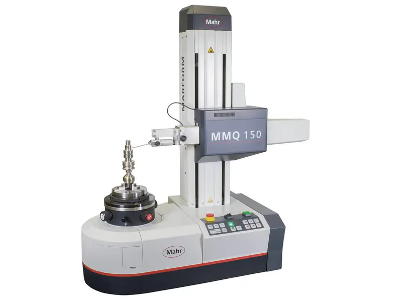

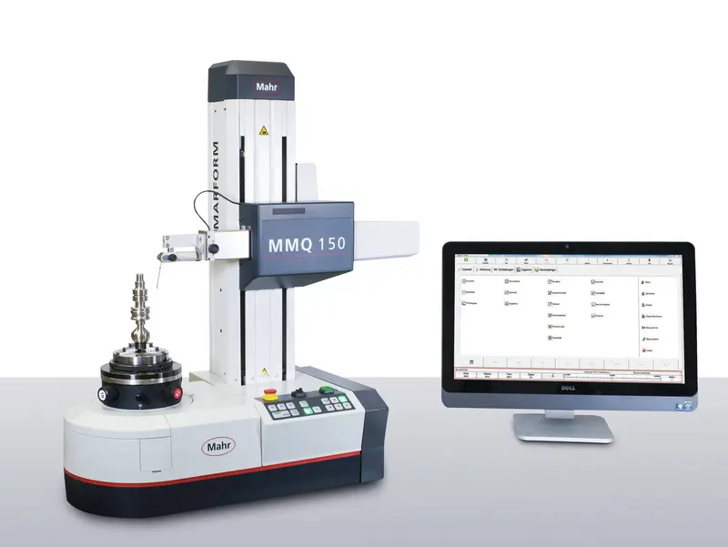

MarForm MMQ 150
제품번호 5440752

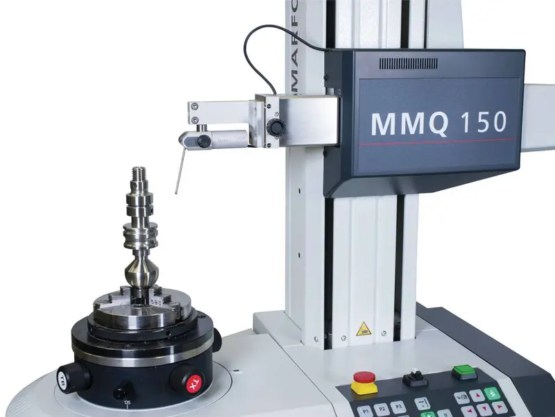

자동 시퀀스를 지원하는 입문 수준에서 고정밀 원통형 형상 측정 기술
MarForm MMQ 150 - 입문 수준의 원통도 측정 기술. MMQ 150은 높은 가성비로 정확도, 속도, 쉬운 조작 등 모든 특성을 갖추어 설계되었습니다.
- 생산 현장 또는 측정실에서 사용
- 빠르고 쉬운 조작
- 측정 정확도, 원통도 공차에 최적화됨
- 제품 불량 축소, 시간 절약, 생산 비용 감축
- 유지보수가 필요하지 않음, 고정밀 기계식 베어링

| 프로브 시스템 타입 | 접촉 1D |
| 습도 (텍스트) | max. 70 % relative humidity; non-condensing |
| 공급 품목(텍스트) | Probe system T20W (incl. probe arm ⌀ 3 x 60 mm) |

직관적인 MarWin EasyForm 소프트웨어는 작업을 매우 수월하게 해줍니다. 3번의 클릭만으로 측정을 실행할 수 있고, 유용한 정보를 포함한 측정 기록을 확보할 수 있습니다.
